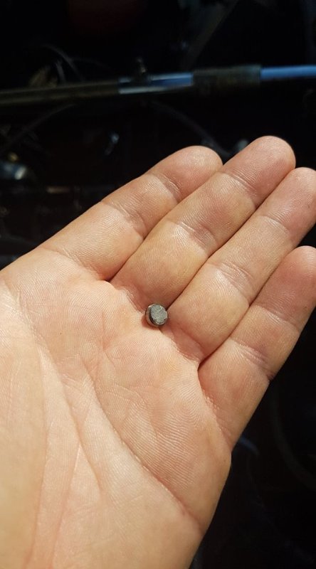

Bon alors hier après un Nième réglage du culbuteur d'admission, je pense avoir trouvé pourquoi la soupape restait ouverte :
La queue de la soupape a cassée en 2 net... 8| 8/ :-| :pleur4: :pleur4: :pleur4:
TROP DEG !!!!
Du coup, je suis bon pour rapatrier la caisse en la tirant et un démontage de culasse en bon et du forme..

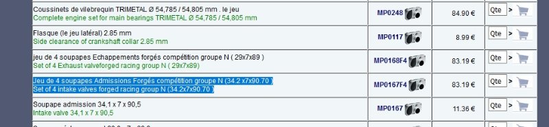

Les soupapes se trouvent en neuf, mais avec des dimensions différentes, surtout au niveau de la longueur, le diamètre varie entre 34.2 et 34.
Vous conseillez quel modèle, des classiques ou tant qu'à faire, autant monter des soupapes plus résistantes avec des ressorts plus dur ? (et si possible si vous avez une adresse à me donner ca me ferait gagner un peu de temps :rouge: )

Tu les as trouvé ou les ressorts plus dur ?
Pour les soupapes je peux prendre ca ?
Origine GTT / mecaparts

chez GTTurbo online, tu as un jeu de soupapes "origine" à 80€
sur ebay des soupapes au silicium à 40€ les 4...

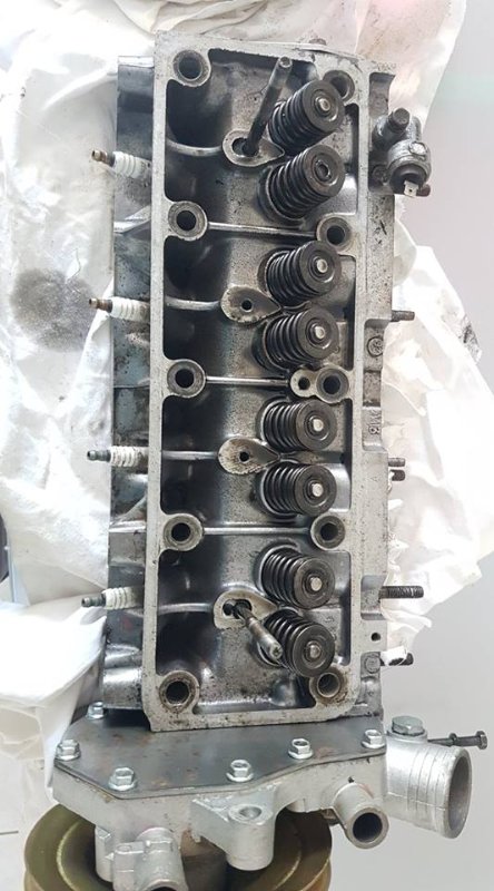

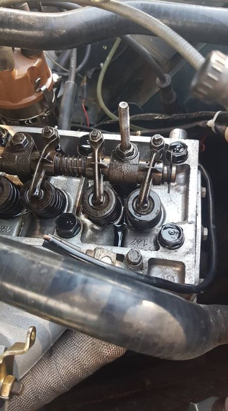

Bon alors... la suite des éventements :

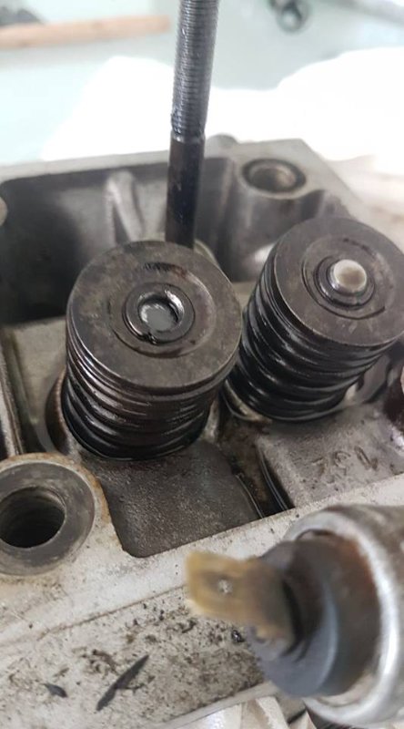

J'ai rapatrié non sans mal la 4L (pour la petite histoire la barre de traction neuve a cassé en 2 net ! 8| ) Heureusement, une corde spéléo et zou ca repart (ça au moins, ça tient :hehe: ) !!

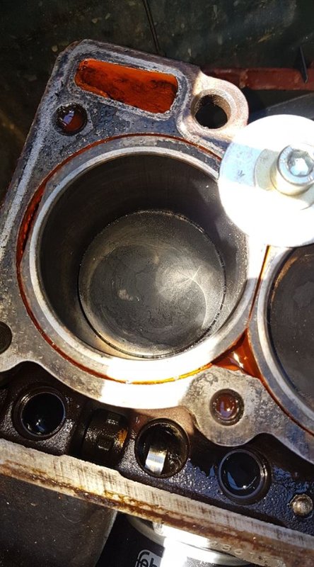

Donc c'est parti, on déculasse la 4L pour sortir la soupape et voir si le piston est marqué.
Visiblement, pas de trace :

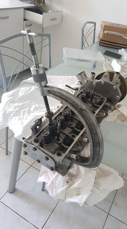

On sort la culasse,

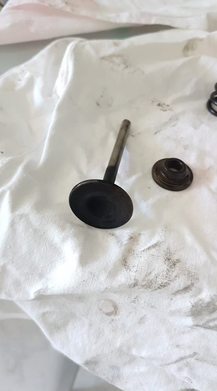

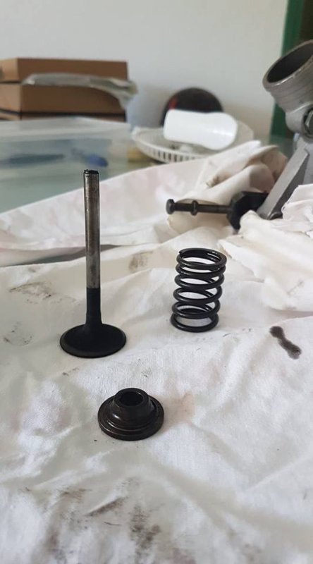

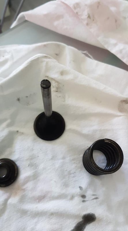

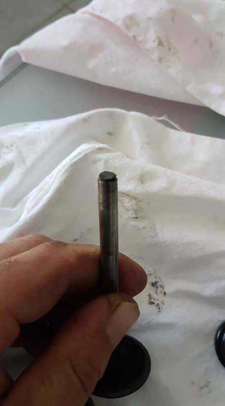

La soupape malade:
Le soulève soupape :
Et on regarde :
La soupape n'a pas tapé, elle est un peu noire, mais rien de méchant.

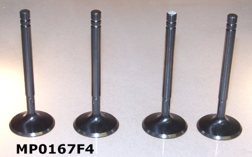

Donc je vais en commander juste une neuve en remplacement.
Les cotes sont les suivantes : 34.1mm en diamètre, la longueur.. je ne l'ai pas vu qu'elle est cassée ^^

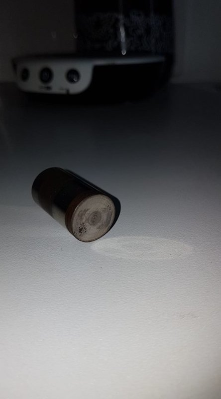

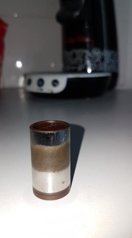

J'en ai profité pour sortir le poussoir et voir s'il est marqué :
Aucune traces de rayures ou de marquage profond...

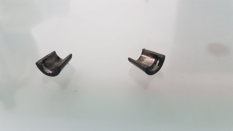

Je regarde la demie lune, on ne sait jamais..
Bah rien de particulier non plus, j'en commanderais 1 pour le changer dans le doute.

Je pense que je vais prendre une soupape de R5 GTT classique
