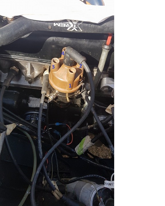

Petit Up et reprise de l'allumage :
N'hésitez pas à me corriger si je me plante dans mes propos..vous verrez pourquoi à la fin du post !

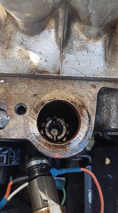

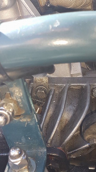

Donc on place le repère du Volant Moteur (PMH piston 1 vérifié en enlevant le couvercle du cache culbu) sur le repère de la cloche de boite correspondant (ici 8° d'avance à l'allumage car moteur avec le 4/1 PdP; pipe et carbu type "weber" en 40).
On met le pignon d'allumeur. En position enfoncée il doit être perpendiculaire à l'AAC, la fente "vers" l'habitacle. Ca donne ceci :

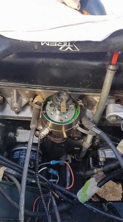

Ensuite on remet l'allumeur et on le positionne via la fameuse led (Cf. mode emploi pour installer l’ignition). il me semble que le doigt est sensé être orienté vers le piston 1...moi c'est pas vraiment le cas. réglé via la led, en image je me retrouve comme ceci :
On remonte la tête et on connecte les fils des bougies dans l'ordre suivant :
On retourne dans l'habitacle tourner la clé de contact et....
ca démarre pas ! :-/ :/ :(
Je me plante à quel endroit ?

Oublie le réglage avec cette LED ça donnait rien chez moi non plus, faites le à deux en tentant de démarrer pendant que qqn tourne ^^'
Tu vérifies bien que l'ergot d'entraînement sur le pied d'allumeur est dans la même position que la fente sur le pignon d'allumeur ?

En effet, tatave à raison, j'ai réussi à faire tourner le moteur (rien de magique, juste le faire tourner 30 sec avant qu'il ne cale) mais c'est déjà ca !! ::d ::d
J'essaye de poster la vidéo...
https://www.youtube.com/embed/rdgpIBxJNUU
L'erreur venait de ma part, j'ai mis (du coup à 3 reprises... :] ) l'ergot d'entraînement sur le pied d'allumeur à l'envers...
Savina avait donc raison !!

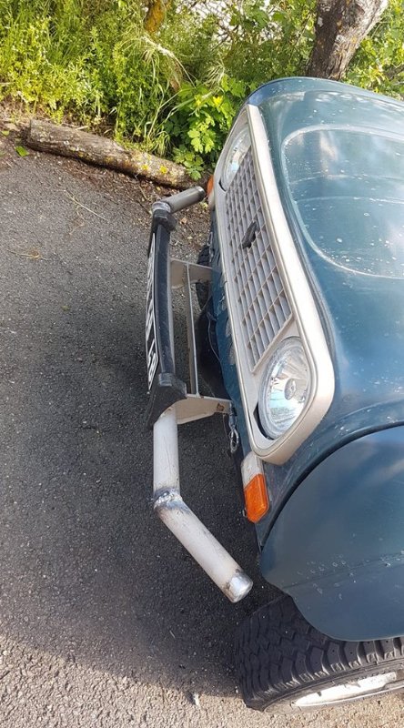

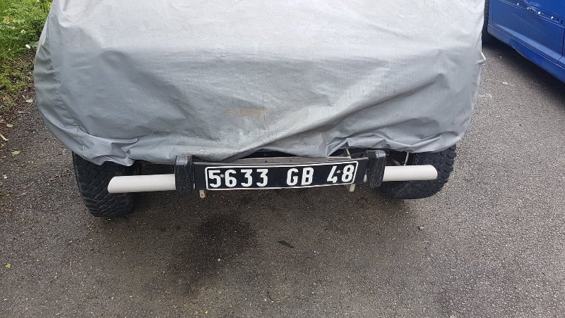

Premier soucis, un camion en Marche arrière m'a tordu mon joli Parechocs tubulaire...
Avant le petit choc, c'était ca :

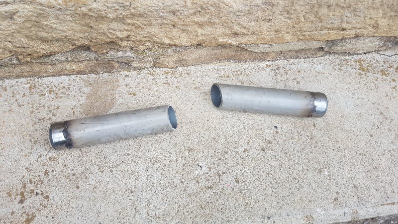

Du coup, ni une ni deux, on trace avec un gabarit (petit logiciel en ligne qui permet de faire une courbe qui correspond à l'angle de coupe et à reporter sur le tube. On prend la disqueuse et on coupe selon lle tracé réalisé :

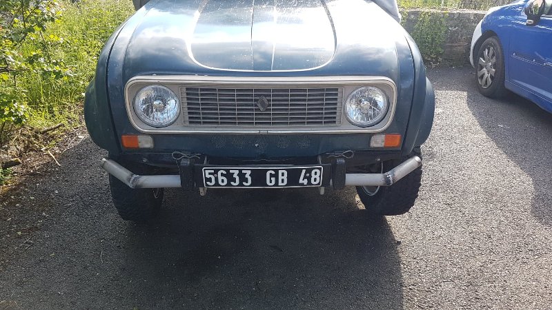

Et on ressoude, mais cette fois-ci en donnant de l'angle pour un retour du PC vers la caisse :
