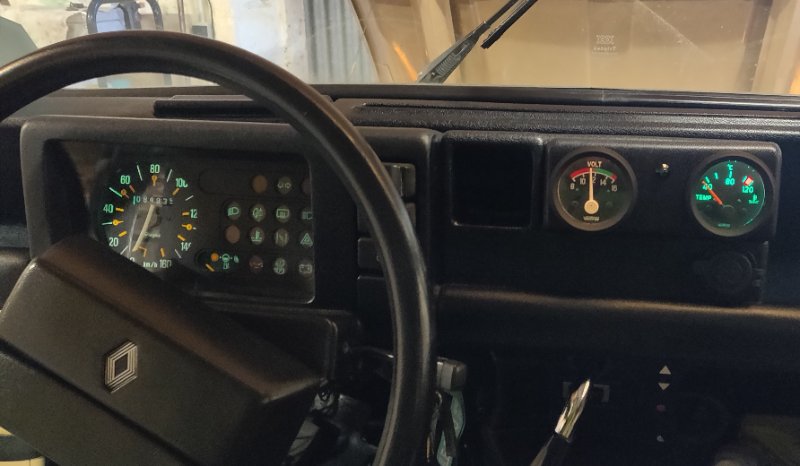

Bon les mano c'est bon sauf que le rétro éclairage du voltmètre ne veut pas fonctionner lorsque j'active les veilleuses.... Celui de la T° impeccable. Chier... C'est un Veethree si certains en ont monté. Je vais contacter le SAV de Classic auto élec :/
Me reste le faisceau pour le bouton de marche forcée du ventilateur et la LED d'indication de ventilo enclenché.

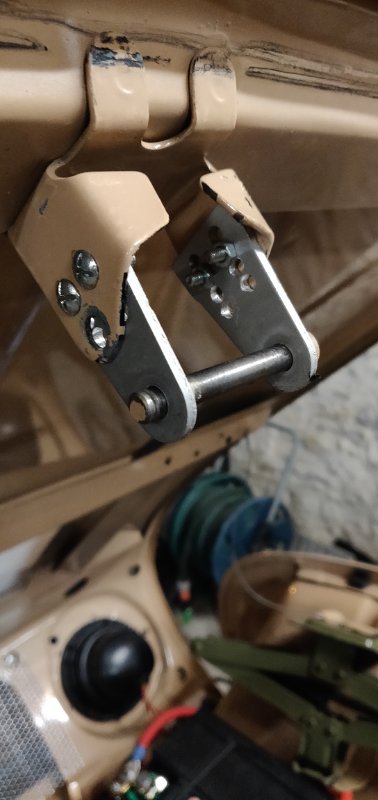

Pour la rehausse du capot, fabrication d'une extension pouvant être réglée :) Reste un coup d'antirouille pour protéger le tout que ce soit plus propre.

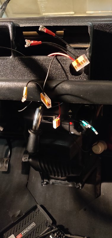

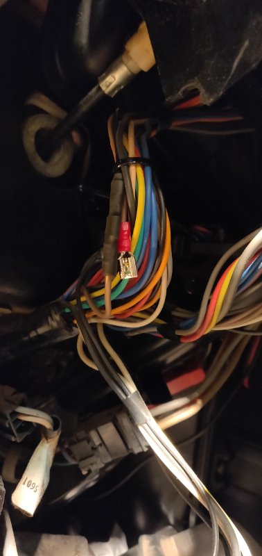

Ah et pour la T° d'eau j'ai pris le câble d'origine qui affiche le témoin de surchauffe au compteur. J'ai ajouté une cosse plate pour retour origine si jamais.
Ça m'a évité de tirer un câble. Le reste classique depuis la boîte au fusible vers des petits répartiteurs (cosse rouge le + cosse verte le - et la cosse jaune l'arrivée des veilleuses pour le rétro-éclairage).
C'est le meilleur moyen de découper un capot...
Il me reste des cales en téflon ou en caoutchouc à fabriquer ou a trouver pour caler de chaque côté et éviter qu'il ballote lorsqu'il est rehaussé.
C'est peut être ça que tu veux dire qui risque de "casser" la fixation déportée ?
Oui...
Le mieux c'est le calage au niveau des ailes, près de la gouttière
Seb_Prisc a écrit : 29 déc. 2020 20:24 Pour la rehausse du capot, fabrication d'une extension pouvant être réglée :) Reste un coup d'antirouille pour protéger le tout que ce soit plus propre.
C'est pour quoi faire la réhausse capot ?

Avoir la possibilité d'entrouvrir le capot pour libérer l'air chaud du moteur lors des montées de col ou raid en plein soleil.
Et je voulais pas la solution bouteilles d'eau et sangles :mrgreen:

tataveteam a écrit : 29 déc. 2020 22:16 Oui...
Yes carrément, j'y regarde. Peut être que des cales caoutchouc existantes sur des véhicules plus récent pourraient être retravailler pour prendre place.
J'aurai plutôt fait un système de goupille avec plusieurs cran pour les goupilles sur 2 axe de chaque coté.
Sinon sur la f4 que j'avait j'avait fait un capot façon Marreau sur charnière de porte de maison. Comme sa quand il fesait trop chaud je virai le demi capot et direct a l'arrière. Doit y avoir la prépa qui traine sur le forum.

Gordinette a écrit : 29 déc. 2020 22:32 J'aurai plutôt fait un système de goupille avec plusieurs cran pour les goupilles sur 2 axe de chaque coté.
Ah oui je vois ! Pas mal en effet. Bon après le Billancourt je pense pas qu'il chauffe énorme mais en Espagne l'été dernier, parfois j'étais pas serein serein à rouler 4h pleine cagnasse :nono:
Je vais chercher dans les archives du forum
Pour les caopts en deux parties, regarde du côté des prepas de savina ..

Montage des mano terminé reste à fixer. Il y avait une masse en plus pour le Voltmètre sûrement pour ne pas perturber la lecture.
Pour le ventilateur électrique je pense que sa doit tourner autour de 80w de puissance donc je vais poser un relais par sécurité pour y connecter le thermocontact et mon inter.

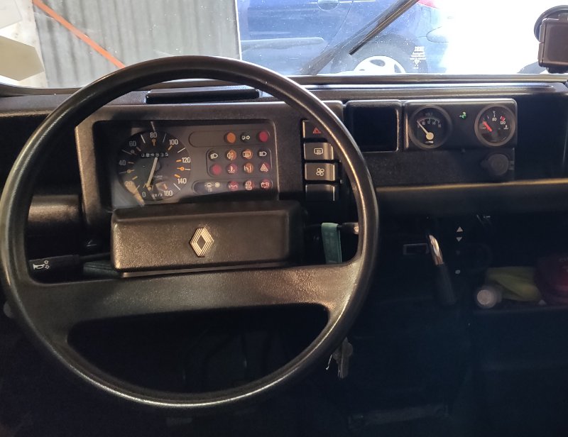

Édit vous avez aussi la photo à l'envers ??? Bon du coup j'ai mis une autre photo....

Fixé, intérieur terminé. L'interrupteur de marche forcée, un bouton de ventilation d'origine :mrgreen: au tableau de bord, sous le dégivrage arrière, est en attente pour le ventilo.
J'ai essayé de faire un truc discret comme si le tout était en fait d'origine sans trop dénaturer l'intérieur.
:super: :super: :super:
et c'est très propre :super:
