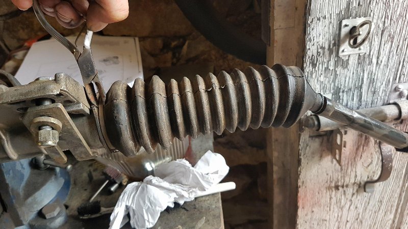

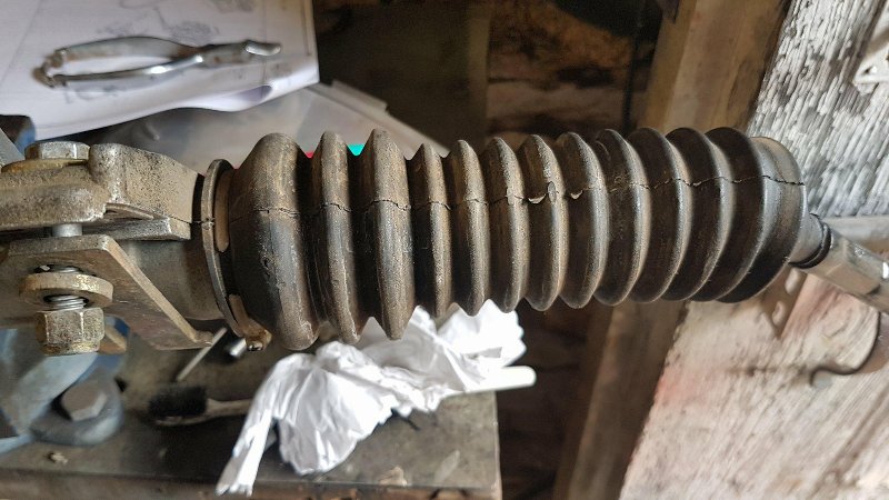

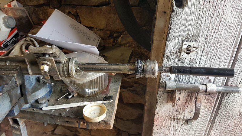

les soufflets de la crémaillère étaient HS, alors hop on en profite pour les changer et lui refaire une santé !
On met la bête à létau et c'est parti.. suivez la procédure :
1 On retire les colliers rislants qui maintiennent le soufflet pourri ! :
On le vire :

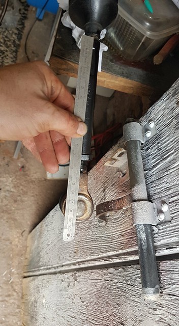

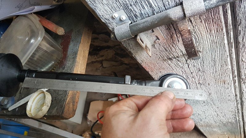

On prend la distance (avec un réglet) centre rotule -> point fixe sur la crémaillère (ca servira à remettre le para dans la norme)

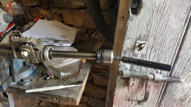

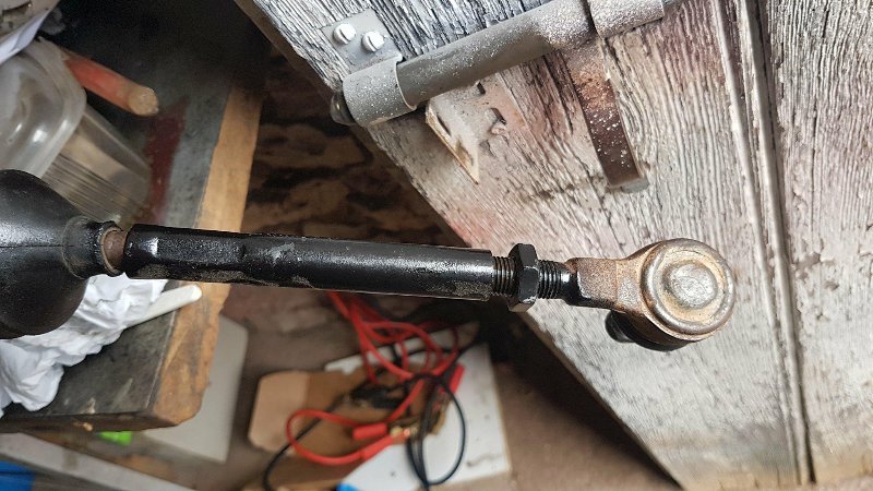

On enlève ensuite le contre -écrou de la biellette de direction :
Puis la rotule :
Puis on sort le soufflet. Là 2 techniques :
- soit on tire le soufflet et il vient sans soucis,
- Soit au cutter s'il ne veut pas bouger !

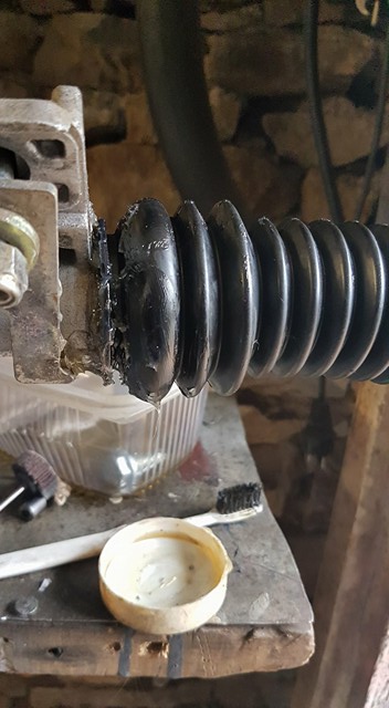

La graisse en place est dégueu et plus ou moins sèche, on nettoie proprement le tout :
tout propre !
Et on en remet d'autre mettre la graisse au doigt, puis faire quelques vas et viens pour que ca pénètre bien :malin2:

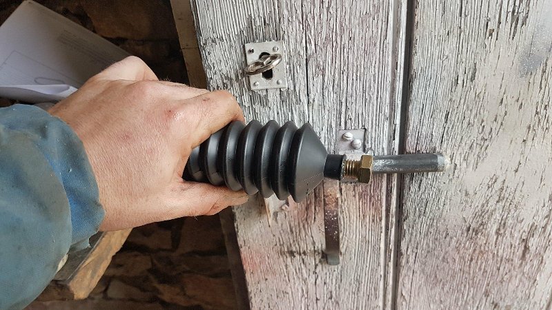

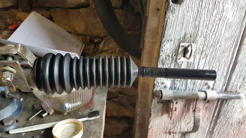

Maintenant vient le plus difficile.. remettre le soufflet.. :happy1:
Je vous montre ma technique, elle vaut ce qu'elle vaut, en tout cas elle marche lol

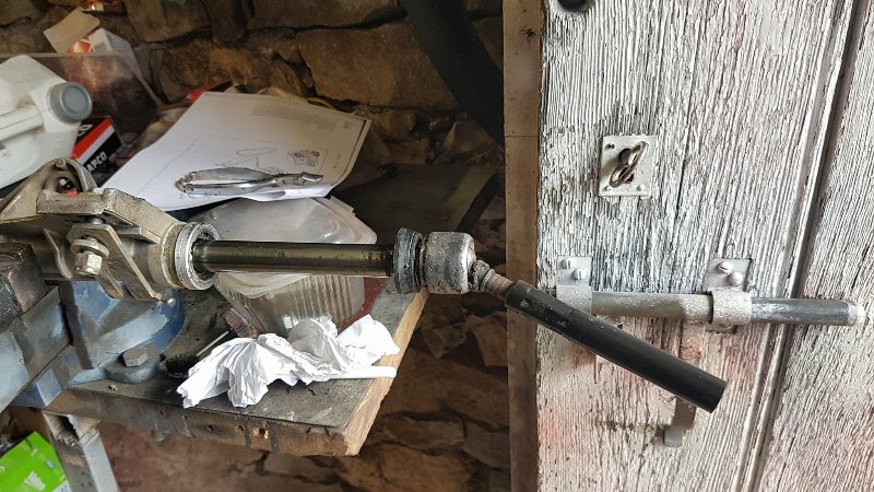

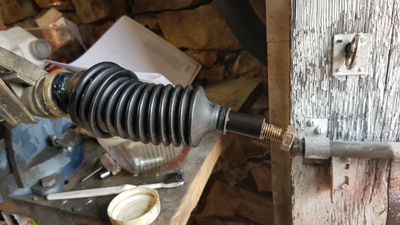

Enduire le soufflet avec un peu de graisse aux extrémités et visser en sa partie la plus étroite une vis de 10/12 :
Elle sert déjà à élargir un peu le caoutchouc du soufflet, mais aussi à "guider le soufflet pour bien qu'il rentre..

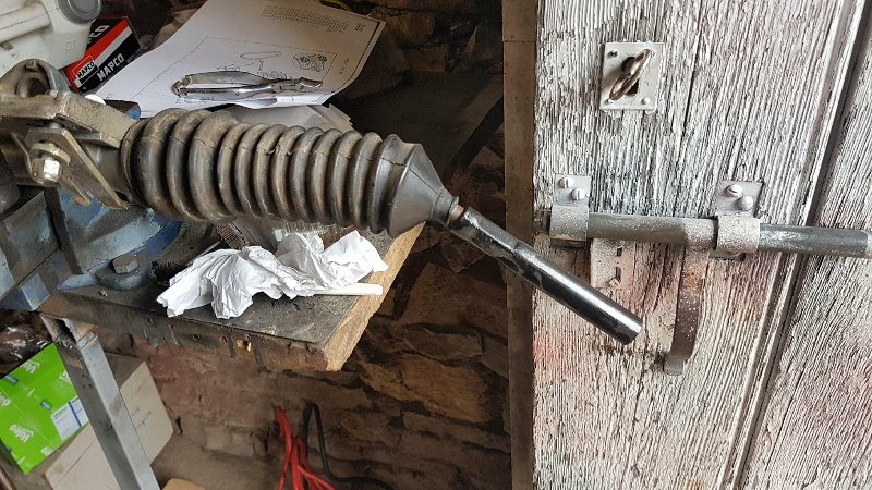

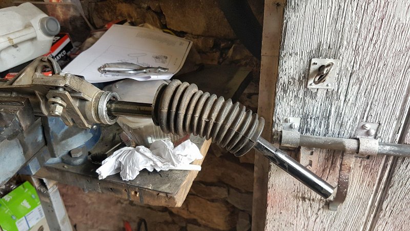

Une fois cette partie fait, on fait avancer doucement le soufflet sur la crémaillère et on en arrive là :

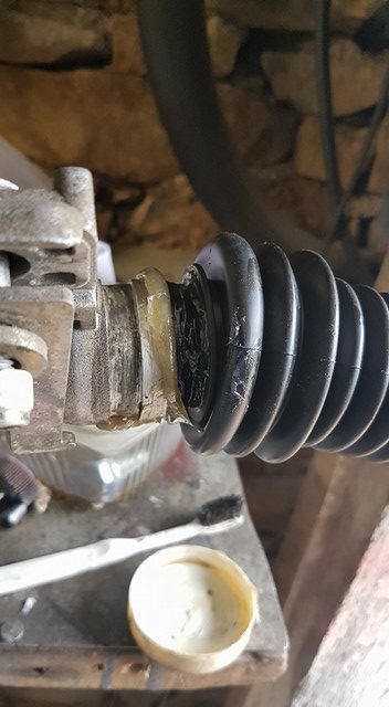

Il suffit juste de pousser fort pour recouvrir la crémaillère. Je n'ai pas fait de photos spécialement, mais pour ma part je pousse la crémaillère à fond et me sert de la butée (en forme de cône) pour faire glisser le soufflet.. on arrive à ca :

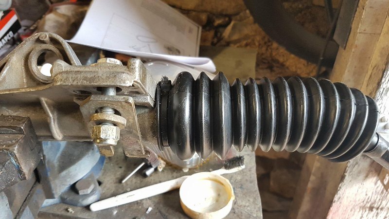

On dégraisse bien tout propre et il n'y a plus qu'à remettre les colliers en place :
On remonte ensuite les biellettes de direction (ne pas oublier le contre écrou..) et on les visse à la même mesure que la première prise au réglet !
Et on a une crémaillère toute propre !
Au regard de la crème pourri (anciennement de la graisse...) j'ai démonté les autre parties de la crémaillère et j'ai tout regraissé proprement..! Maintenant elle tourne à la main sans soucis !! :hehe: :hehe:

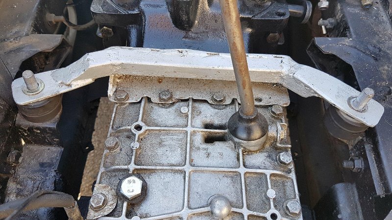

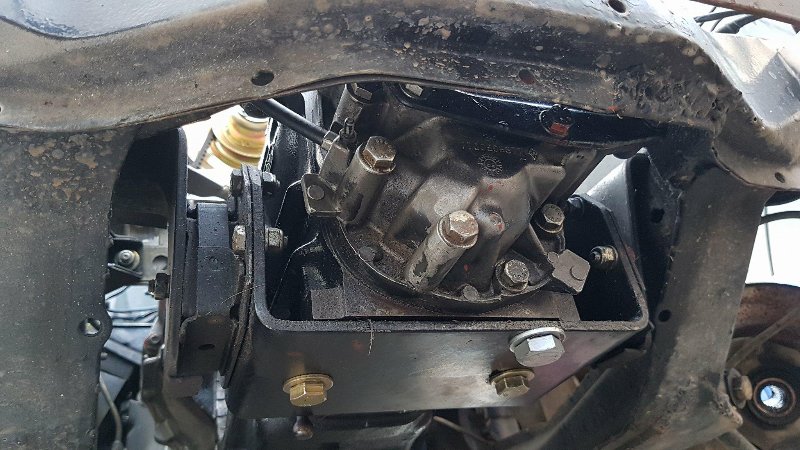

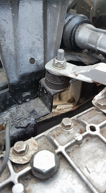

Puisque vous êtes nombreux à me demander, voici quelques photos de la bride de boite. A la base j'ai légèrement modifié le support de boite PdP pour y fixer la bride. Pardonnez mes soudures.. c'était mes premiers essais.. :rouge:
Une vue générale :

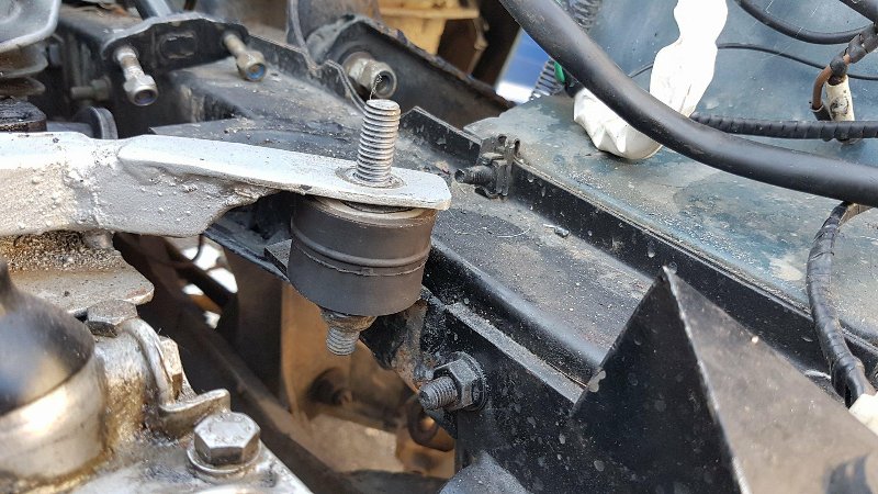

La bride vient se prendre sur les vis du couvercle de boite (pas de risque d'arrachement, testé marrau, wjick et autre comme moi :mrgreen: ) ses extrémités viennent se reprendre sur 2 silentblocs polstras, eux mêmes fixés sur le support de boite PdP via 2 équerres.

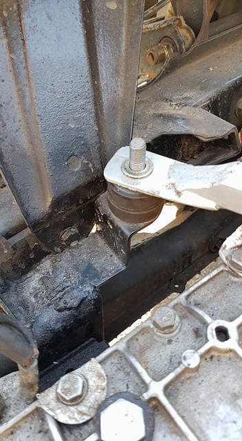

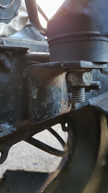

Fixation gauche (moteur de face). l'équerre n'est pas épaisse mais suffisamment rigide. il faut penser à laisser un peu de souplesse pour pas arracher le couvercle de boite. (dans le doute)

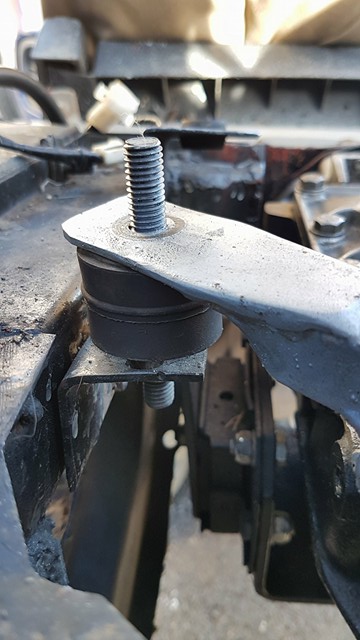

La Fixation droite : idem à la précédente, un équerre est soudée
Voila !
Si besoin de plus d'infos (mesures etc,.. demandez moi !)

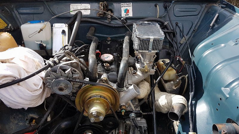

Entre 2 averses de pluie, neige je remonte encore petit à petit mon moteur..
J'en suis là :

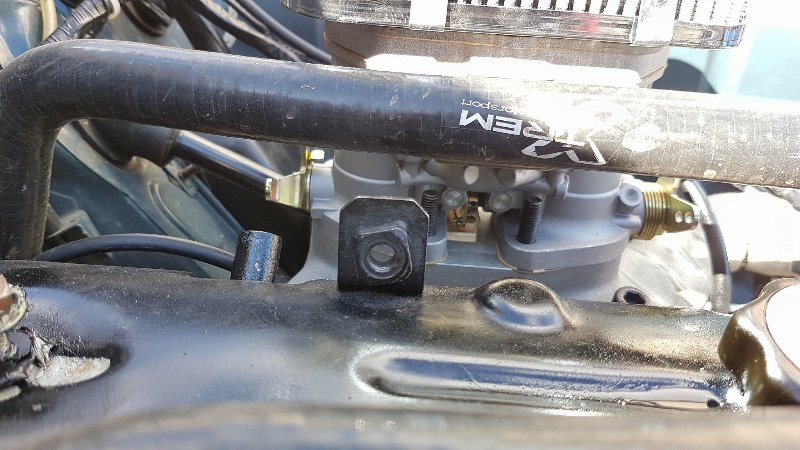

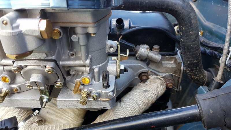

Par contre je me demande comment vous avez fait (à ceux qui on des carbu 40 et même style) pour raccorder le cable d'accélérateur au cache culbuteur et au carbu...
Car si j'utilise l'écrou vissé sur le cache culbu... bien je ne tombe pas en face du tout du tout et je ne suis pas certain d'ouvrir le carbu à fond :gene:
Alors quel est votre secret (attention j'ai un cache culbu de 4L clasique et non de TX ;) )? :mrgreen:

billyo a écrit : 06 mars 2018 14:18 Petit UP !
J'en suis là :
Alors quel est votre secret ? :mrgreen:
Petite précision, j'ai un cache culbu de 4L ! ;)
Yo

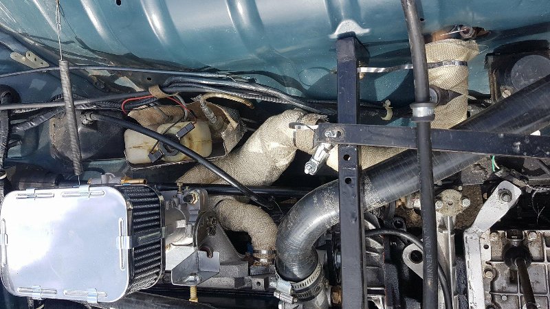

Bas j'ai modifié le cache culbu ^^ J'ai déplacé la pièce et boucher le trou que ça à fait. :hehe:
C'est pas trop encombré avec la durite de vapeur d'huile qui passe juste en dessous ?
en fait moi je n'utilise que des carbus qui ont le levier de l'autre coté, c'est bien plus simple (je viens de voir ton sms)
à ce moment la patte est facile à faire pour éviter le bouchon
je te prends des photos demain (si j'y pense) autremlent il doit trainer quelques photos à droite à gauche, je suis sûr d'en avoir fait pour quelqu'un)

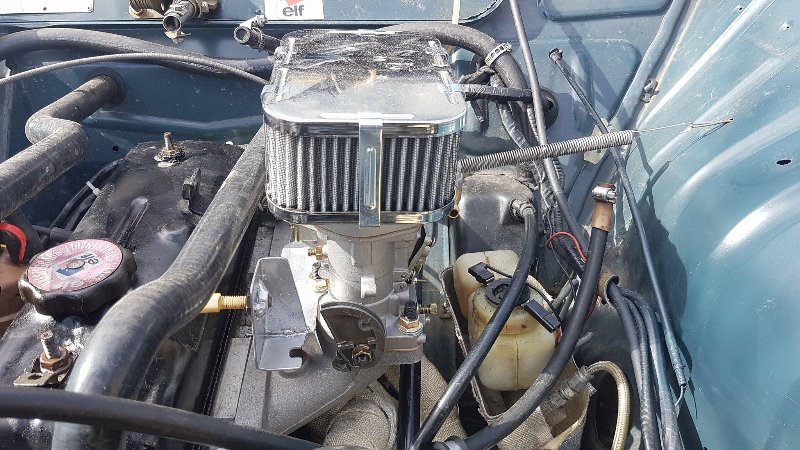

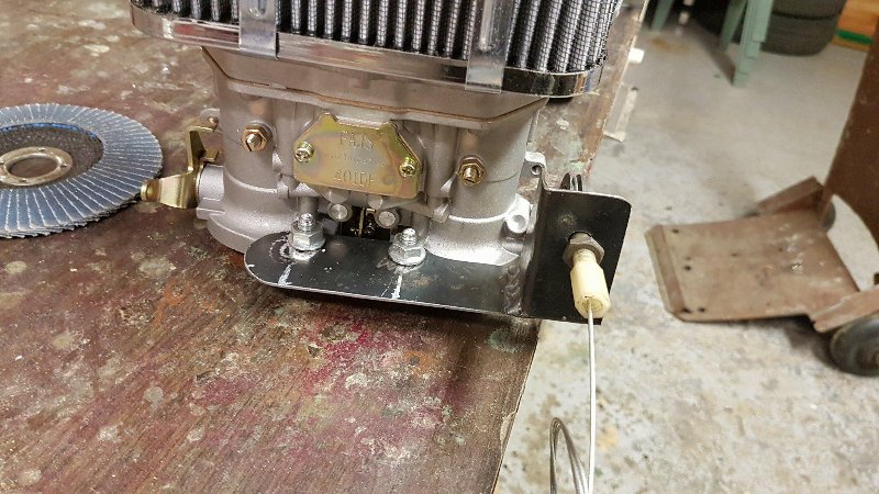

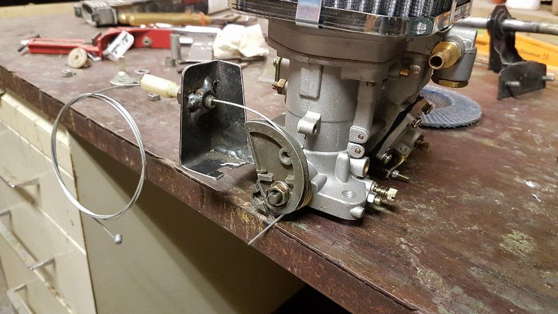

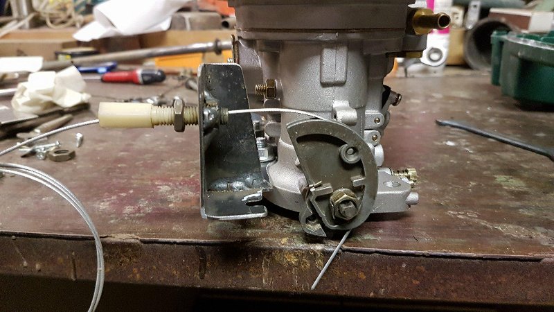

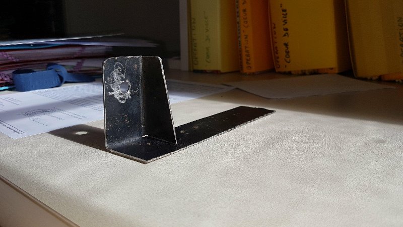

Petit Up sur la patte pour la butée de gaine du câble d'accélérateur.
Pour faire simple, j'ai repris l'idée du proto de mat ;)

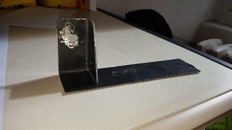

Une tôle de 1.5 qu'on plie de manière avoir cette forme :
Un petit cordon de soudure pour rigidifier le tout, on soude un écrou par la même occasion... on découpe la tole à la forme du carbu... et on obatient ca
Un petit coup de peinture, et on monte le tout :
Et voilaaaa ! ;)
Il ne me reste plus qu'à trouver ma prise de dépression et c'est fini pour la partie carbu ::d
Yo
Beau travail ! :super:
avec l'escargot du carbu de 28, je ne sais pas si ton carbu ouvrira assez, pourquoi ne pas avoir gardé une patte tôle?
J'ai juste fait un test a blanc, ça a l'air de fonctionner.
On verra après le démarrage si je dois modifier le système.
Ça existe des demies lunes pour carbu 40?
demie lune?
L'escargot du carbu de 28 😉
Je l'ai légèrement modifié pour qu'il rentre dans l'axe. Et je me demandais si ça existait d'origine pour carbu de 40
