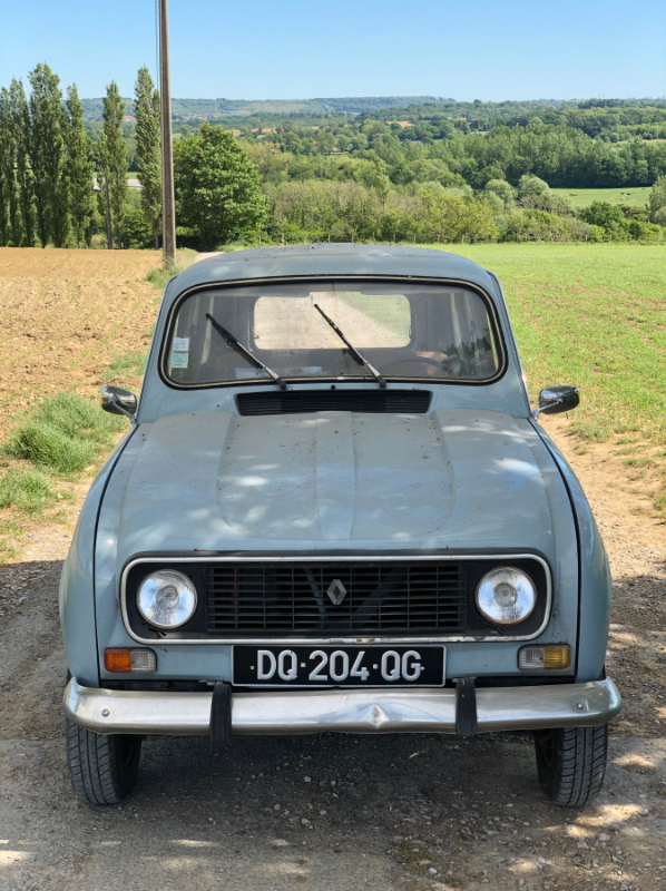

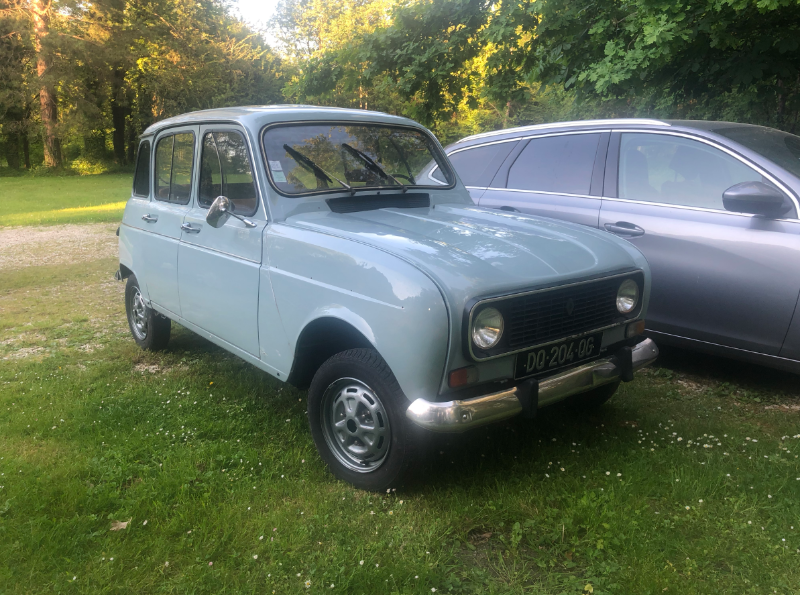

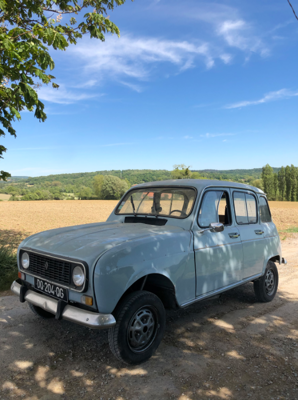

4 ans plus tard, j'ai ressorti la 4l :ghee:
Capture d’écran 2020-05-29 à 20.56.33.png (900.91 Kio) Vu 1848 fois
Capture d’écran 2020-05-29 à 20.56.23.png (773.86 Kio) Vu 1848 fois
Capture d’écran 2020-05-29 à 20.56.14.png (837.17 Kio) Vu 1848 fois

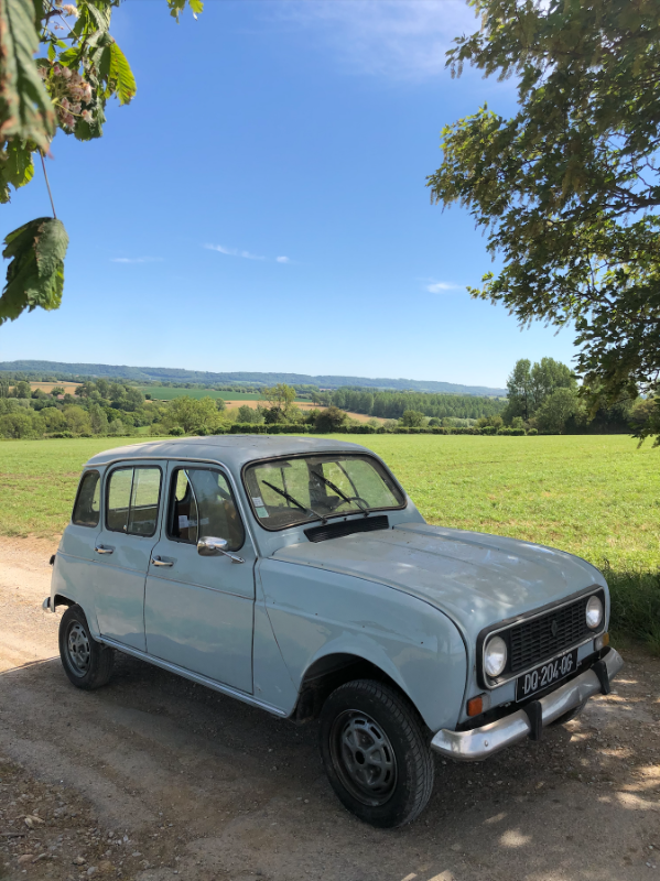

Démarrage facile après avoir ré-amorcer le circuit d'essence. Donc retour à la maison (elle est dans une grange à 40km de chez mes parents)
Capture d’écran 2020-05-29 à 20.57.56.png (647.54 Kio) Vu 1848 fois

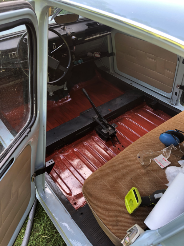

J'ai pu lui donner un bon coup de nettoyage extérieur et reprendre des points de rouilles qui pointaient le bout de leur nez, le plancher a reçu un bon coup de Rustol Owatrol, changement du câble d'accélérateur.
Capture d’écran 2020-05-29 à 20.57.35.png (945.22 Kio) Vu 1848 fois
Capture d’écran 2020-05-29 à 20.57.11.png (840.33 Kio) Vu 1848 fois

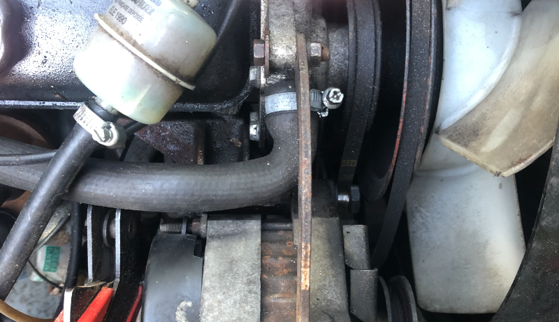

L'alternateur faisait un bruit d'enfer donc je l'ai changé puis je suis tombé sur cette boulette au remontage du moteur 5 ans plus tôt :hehe:
Donc j'ai du la couper et en remonter une dans le bon sens
Capture d’écran 2020-05-29 à 20.57.00.png (673.26 Kio) Vu 1848 fois
Comme il y'a 4 ans, j'ai un énorme trou quand j'accélère franchement. Pas réussi a trouver l'origine du problème donc la prochaine fois je la re-passerai en carbu de 28.
Maintenant elle est de nouveau rangée dans sa grange et moi à 800km d'elle :-/
