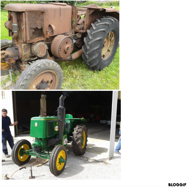

voilà l'état ou je l'ai acheter tournant pas trop mal avec un clapet d'air cassé
https://www.youtube.com/watch?v=0FuUB0qUoi0&t=8s
bon courage pour la suite
a+lionel
Re: Restauration Citroën TYPE HY 1964
Bien coufi le truc 8/ un vrai gruyère comme j'aime :gene3:

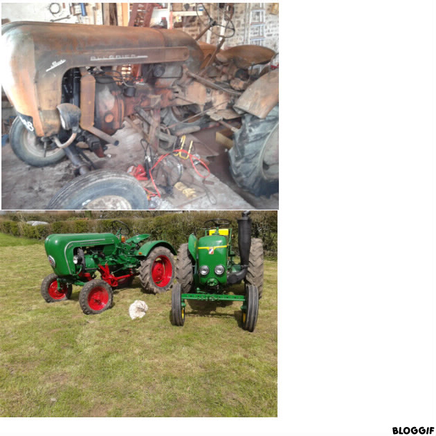

je suis comme toi j'aime quand c'est pourri sinon c'est pas marrant ::d
c'est qu'un échantillon j'en ai rénové 17
aller j'attend ton résumé
