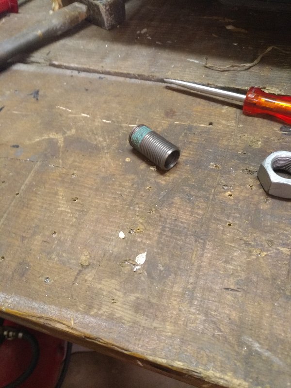

J'ai réussi à sortir la vis qui tient le filtre à oil, et la j'ai un gros problème. Il ne va pas sur mon bloc r5. Je suppose que le filetage dans le bloc est du 3/4"x16 .
Mais maintenant comment je fais pour trouver cette vis ??? :pleur4:

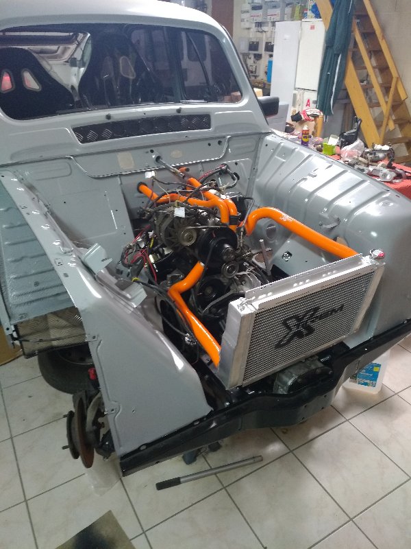

Pas beaucoup de temps pour m'occuper de la 4l et le 4alpes qui ce rapproche à grand pas 8|
Mais j'ai trouvé la visse qu'il fallait pour mon filtre à oil chez melin (ils font que le filetage qu'il me fallait, coup de chance)
Et j'ai juste eu le temps de faire la fixation du nouveau radiateur et de faire un petit essai.
Re: R4 GTLs by silverfox
Joli travaille !
Cela en jette,les durites orange!!

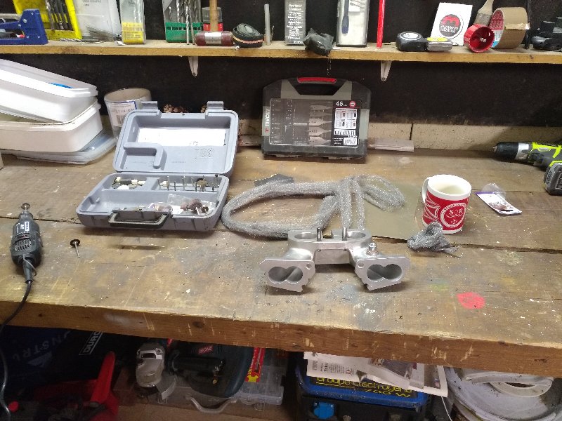

Avec le temps du jour, je suis resté au chaud :langue3: et j'ai trouvé de quoi m'occuper
Petite finition sur la pipe d'admission pdp allu.
Dremel, papier à poncer et paille de fer.

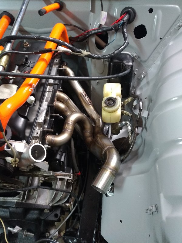

J'ai enfin reçu mon joint de collecteur d'échappement (dans un colis de 8m cube :mdr3: ) donc j'ai pu avancer
Montage du collecteur d'échappement
En passant les vis du dessous sont pas simple à visser mais c'est ça qu'on aime :coeur:

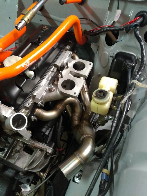

Montage de la pipe d'admission
J'ai meulé un angle pour pouvoir enfiler la pipe sans sortir le collecteur d'échappement et j'ai du creuser un peu les demis lunes à l'emplacement des boulons pour avoir un plan plat avec le collecteur d'échappement, la différence était minime mais je voulais faire ça bien :gene:
J'ai installé le carbu et je me suis demandé si ya un joint entre la pipe et le carbu, je n'en trouve pas donc faut il faire un joint papier maison ?
Message par Jerome »
Idéalement, il faut mettre une cale thermique entre le carbu et la pipe. Il doit m'en rester un jeu si tu veux!
Je vérifie ça demain et je te redit!

Jerome a écrit : 17 févr. 2018 20:49 Idéalement, il faut mettre une cale thermique entre le carbu et la pipe. Il doit m'en rester un jeu si tu veux!
Ah oui je suis preneur, c'est pour un IDF 40 ?
mais la cale thermique, est à prendre en sandwich entre des joints (donc il y en a besoin de 4)
on trouve les joints sans soucis
