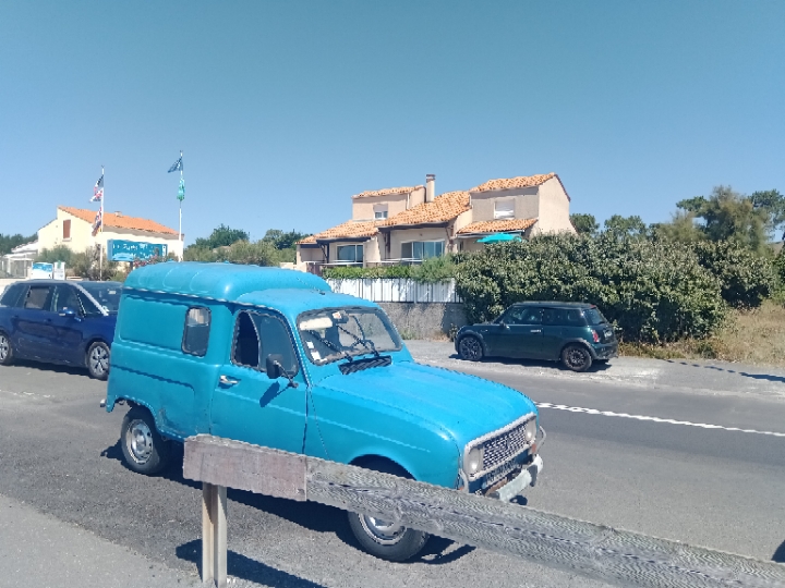

Le retour sur les routes est prévu pour bientôt !!!
On a enfin changé la butée d'embrayage ( depuis 2013 je passe les vitesses à la volée, en sollicitant le minimum la butée qui faisait un sale bruit)

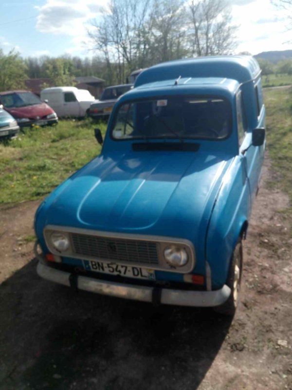

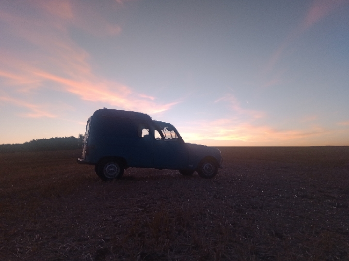

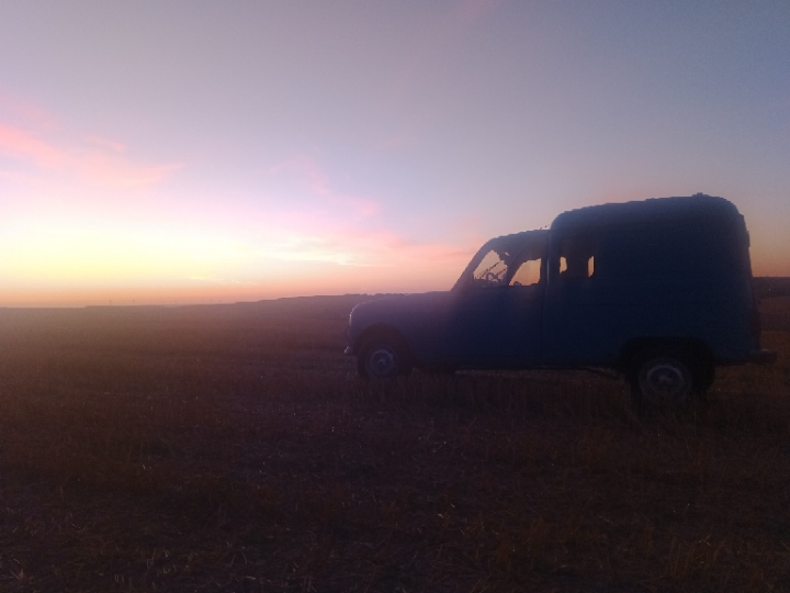

Toujours sur la route..
Le petit Billancourt toujours égal à lui même...
1878km , conso excellente de 7,2l avec un plein à 6,4l
- Resizer_166003465067415.jpg (277.75 Kio) Vu 12958 fois
- Resizer_166003464998213.jpg (166.7 Kio) Vu 12958 fois
- Resizer_16600346468995.jpg (198.69 Kio) Vu 12958 fois
Re: 4L F4===> mongolie
Un bel degourdissement de pattes ça !
Ça va, j'ai fait 24 000 km en 1 an et demi.... Les pattes sont degourdies....
Ah oui quand même !
