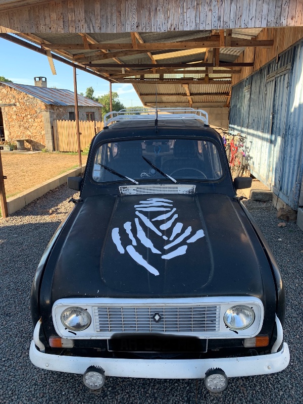

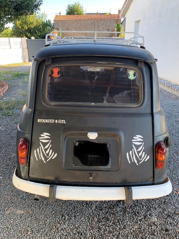

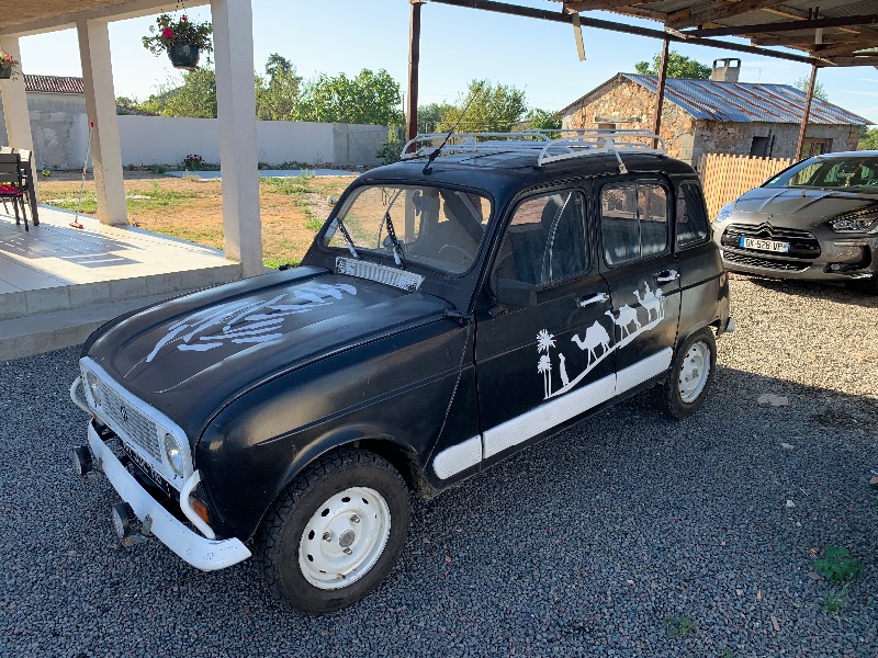

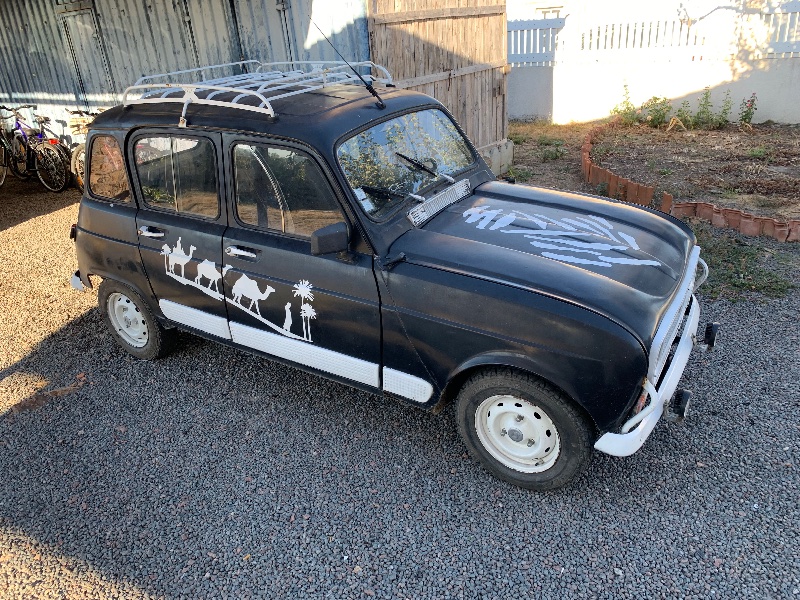

Salut à tous,me revoilà aux nouvelle alors la clan de 87 est terminée depuis un moment et prête à descendre en Mauritanie en fin d’année et là f6 a été déménagé et comme j’ai été absent durant plus d’un an je m’y attaque depuis quelques jours… j’en suis au stade de la remise en route du moteur. Le moteur tourne mais ne démarre pas encore. La pompe à essence vient d’être changé et au premier essai grosse fuite à la base du carbu ( en remplissant le carbu d’essence)et le joint plastique fendu en deux. J’ai donc commandé ce qu’il faut et ce week-end je retente...
Pour la mise en place de la pompe je n’avais pas fais attention au positionnement de la patte et l’essence n’arrivait pas au filtre donc ce week-end je remet tout ça en ordre car j’ai vu que cette patte devait être sur l’arbre à came et je vous tiens au courant…
En attendant voici les photos de la clan
