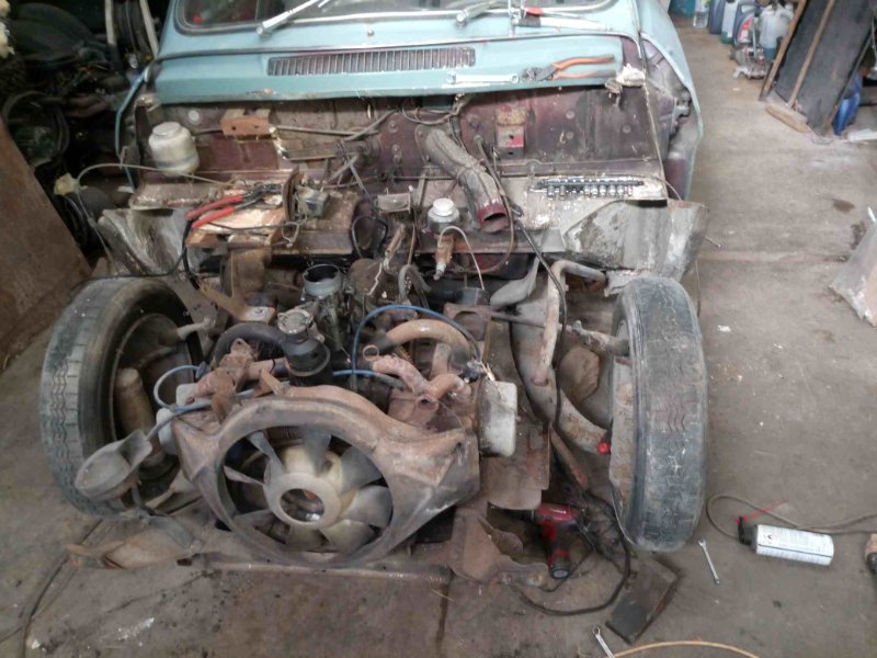

Un peu de démontage pour extraire le moteur de l'ami6...
- IMG_20200712_164147_compress54.jpg (100.64 Kio) Vu 17988 fois
- IMG_20200712_152604_compress74.jpg (84.25 Kio) Vu 17988 fois
- IMG_20200712_152618_compress20.jpg (95.01 Kio) Vu 17988 fois
Fini pour aujourd'hui...

Enlève la barre anti roulis,en TT elle sert à rien.
C'est prévu
Par contre je me pose la question pour les batteurs : à garder ou à enlever ( sachant que j'ai batteurs + amortisseurs )

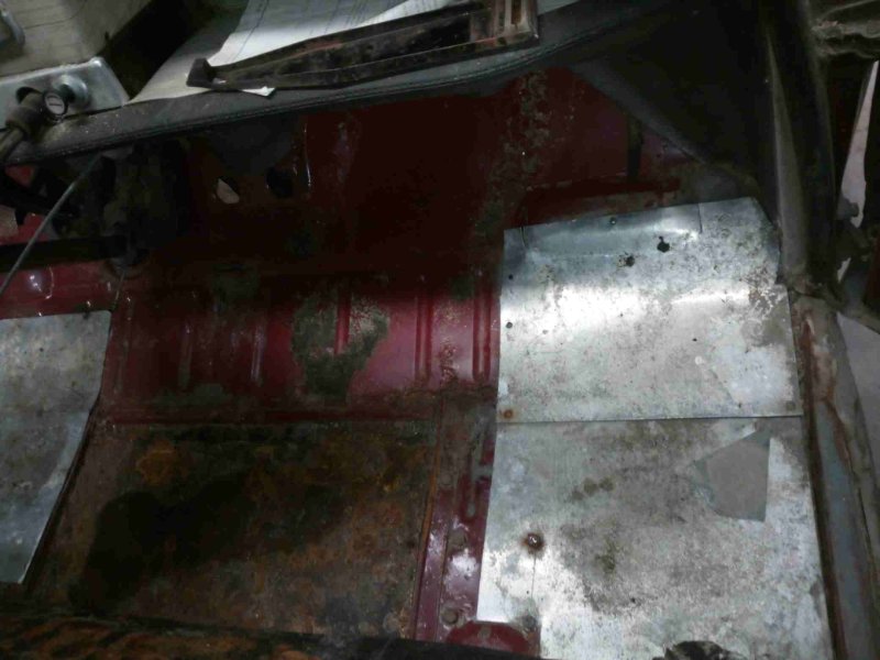

Le moteur est sorti...
Les planchers sont pourris, un grand classique le reste est assez sain... ( hormis les hauts de portes)

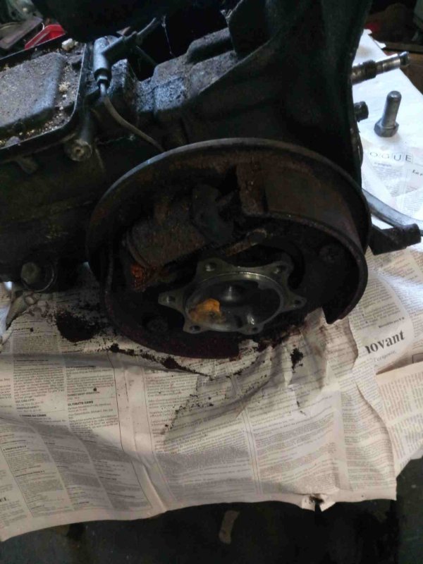

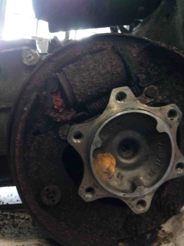

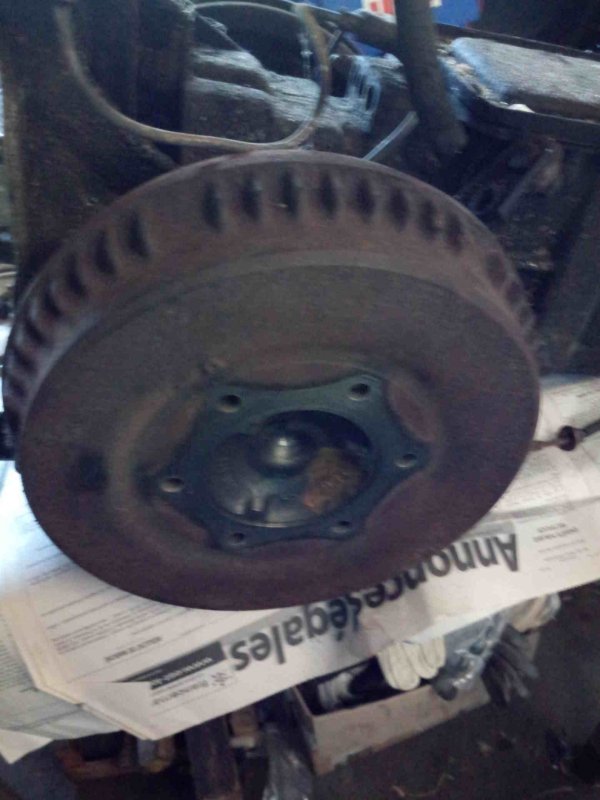

Moi, j'ai bossé sur la BV et les freins : à l'avant, un côté propre, l'autre pourri... ( il y avait du lhm dans mon circuit de freins, en lookeed normal)
Du coup, je prévois le changement de l'intégralité du freinage ( c'était déjà dans le panier prévisionnel de toute manière)
Le blocage était bien dû à la calamine

Le deuxième côté n'était pas folichon : grosse fuite de lookeed
Au démontage des cylindres il s'est avéré qu'il y avait du lhm dans le circuit : c'est d'origine sur les ami8, mais pas sur les ami6,il y a du y avoir un amalgame à une époque
Pas grave, j'avais mis un kit complet dans mon budget prévisionnel ( j'avais prévu tous les freins en neuf, conduites comprises)
