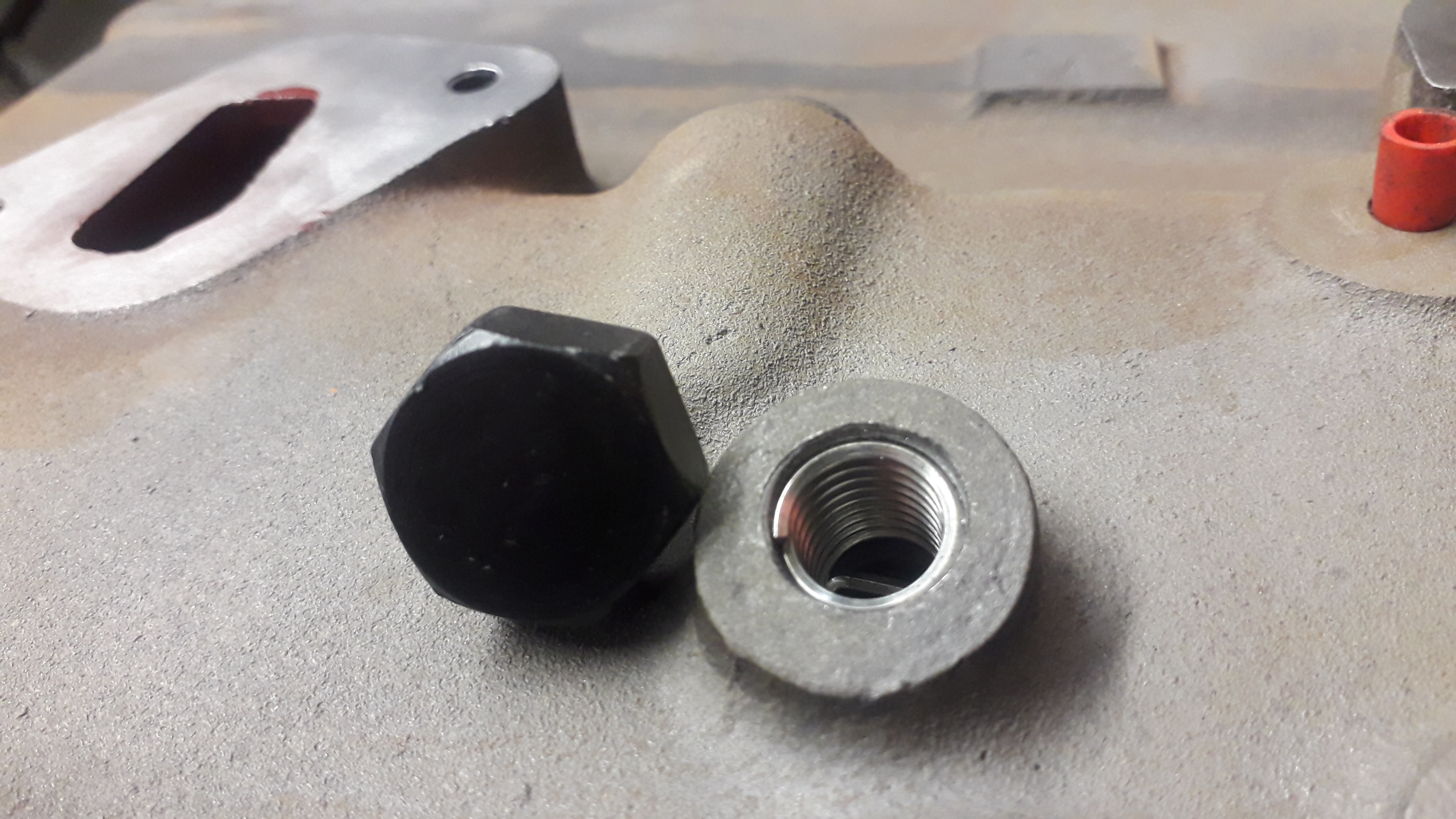

suite
les filets de la vis de vidange du liquide de refroidissement du bloc sont foirés
j'y met un Hélicoil
et c'est reparti pour 70 ans .

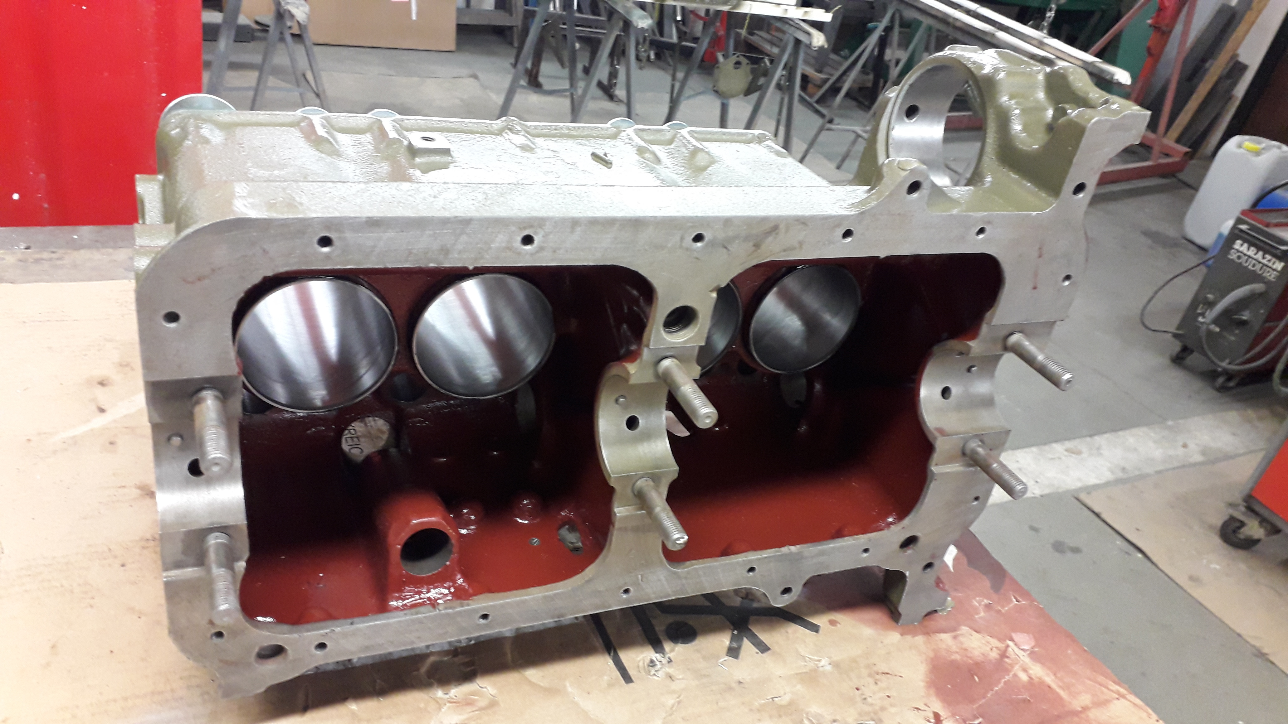

Suite ...

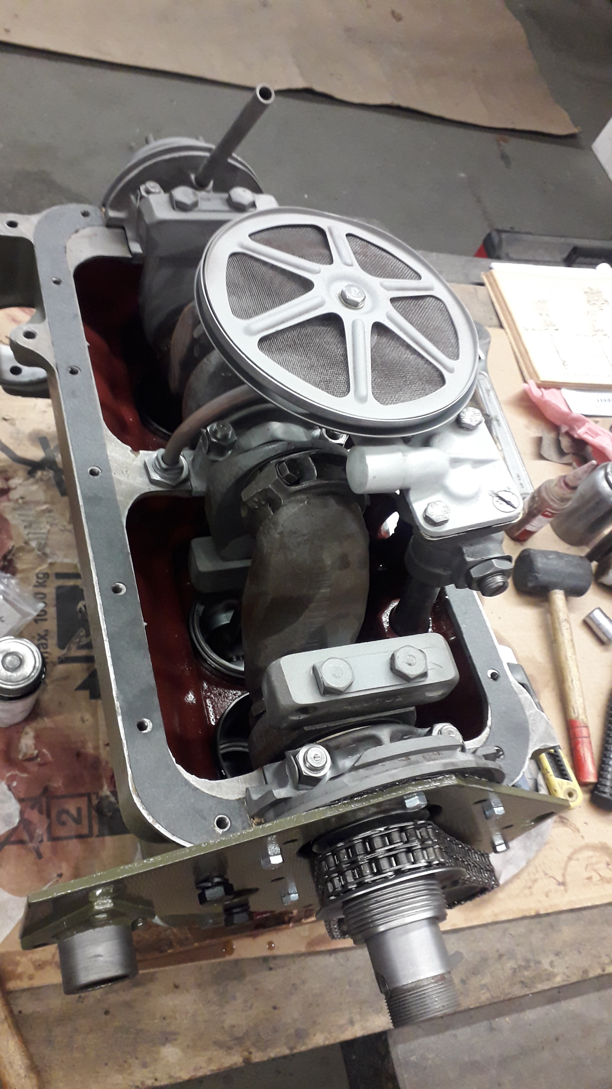

Et comme il fait pas chaud , je commence par lui enfiler les chemises ::d

Hello hello hello!
Voilà un jolie camaïeu de vert de gris!
Il n'y a pas de calage sur les chemises? Où les.compatatzur sont hors champ!

Message par DELAROUILLE » 17 janv. 2024 10:28
Zyboux a écrit :
17 janv. 2024 09:28
Hello hello hello!
Il n'y a pas de calage sur les chemises? Où les comparateurs sont hors champ!
Si 12/10ème de dépassement

Suite ...
Toujours rigolo de voir combien une chaine de distrib peut se détendre :(
serrage au couple .
et calage

Les chaînes de distribution se détendent surtout dans les premiers 5000 km
C'est d'ailleurs la raison pour laquelle certains préparateurs aiment roder les chaînes de leurs moteurs préparés sur des véhicules de tous les jours , et changement tous les 5000km pour avoir du stock...
On peut constater des décalages jusqu'à 3° ce qui est assez conséquent

tataveteam a écrit :
19 janv. 2024 15:28
Oui , il ne faudrait pas que je perde trop de puissance :mdr1:
suite ...
Remontage de la pompe à huile , pour info les joints fournis dans les pochettes sont beaucoup trop épais , donc je ne m'en sert que de modèle pour en refaire dans du papier ordinaire 80g .
Pose d'un capteur de pression d'huile .

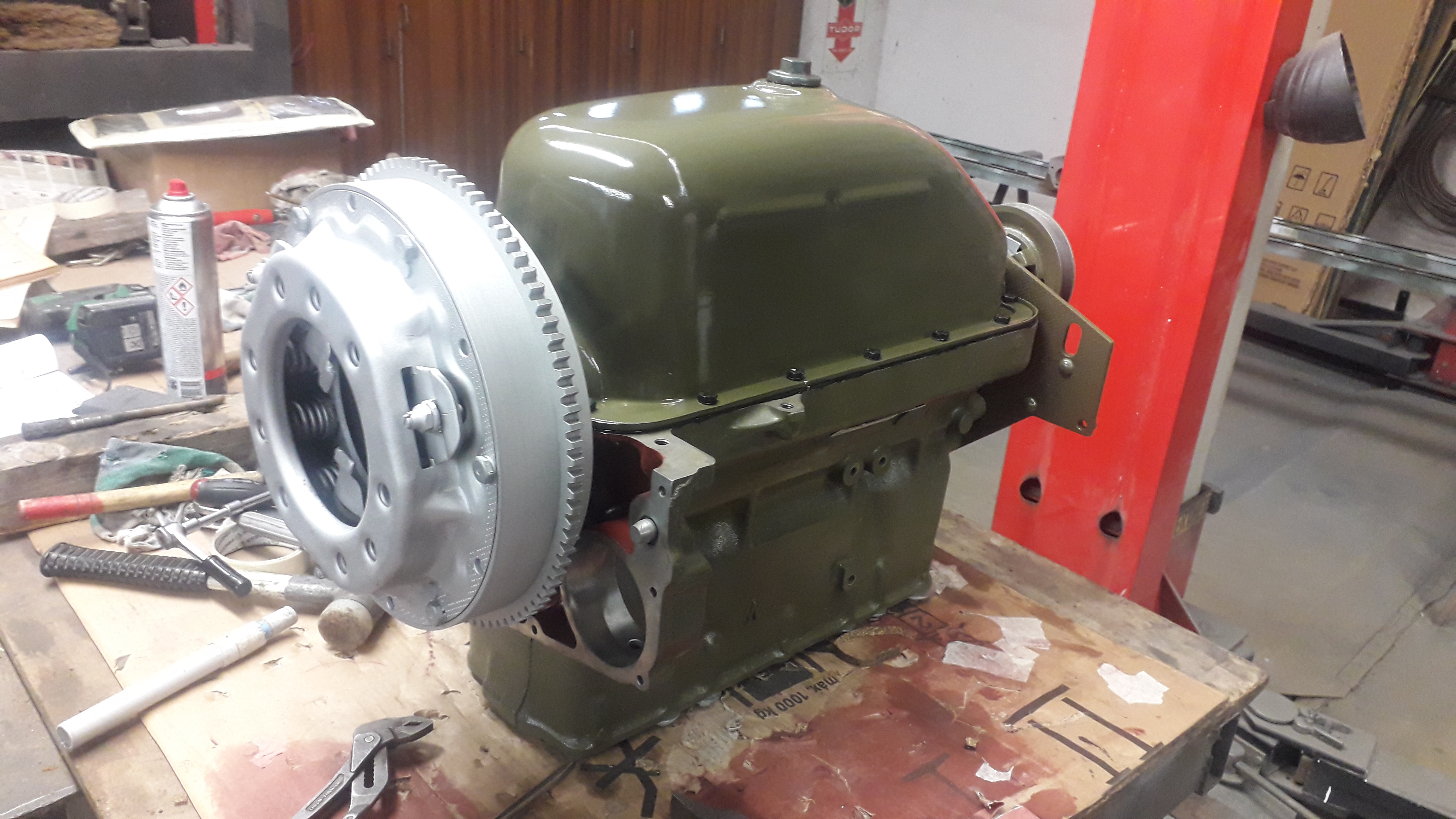

Suite , embrayage ...
fabrication d'un centreur avec du tube IRO d'électricien .
remontage du mécanisme .

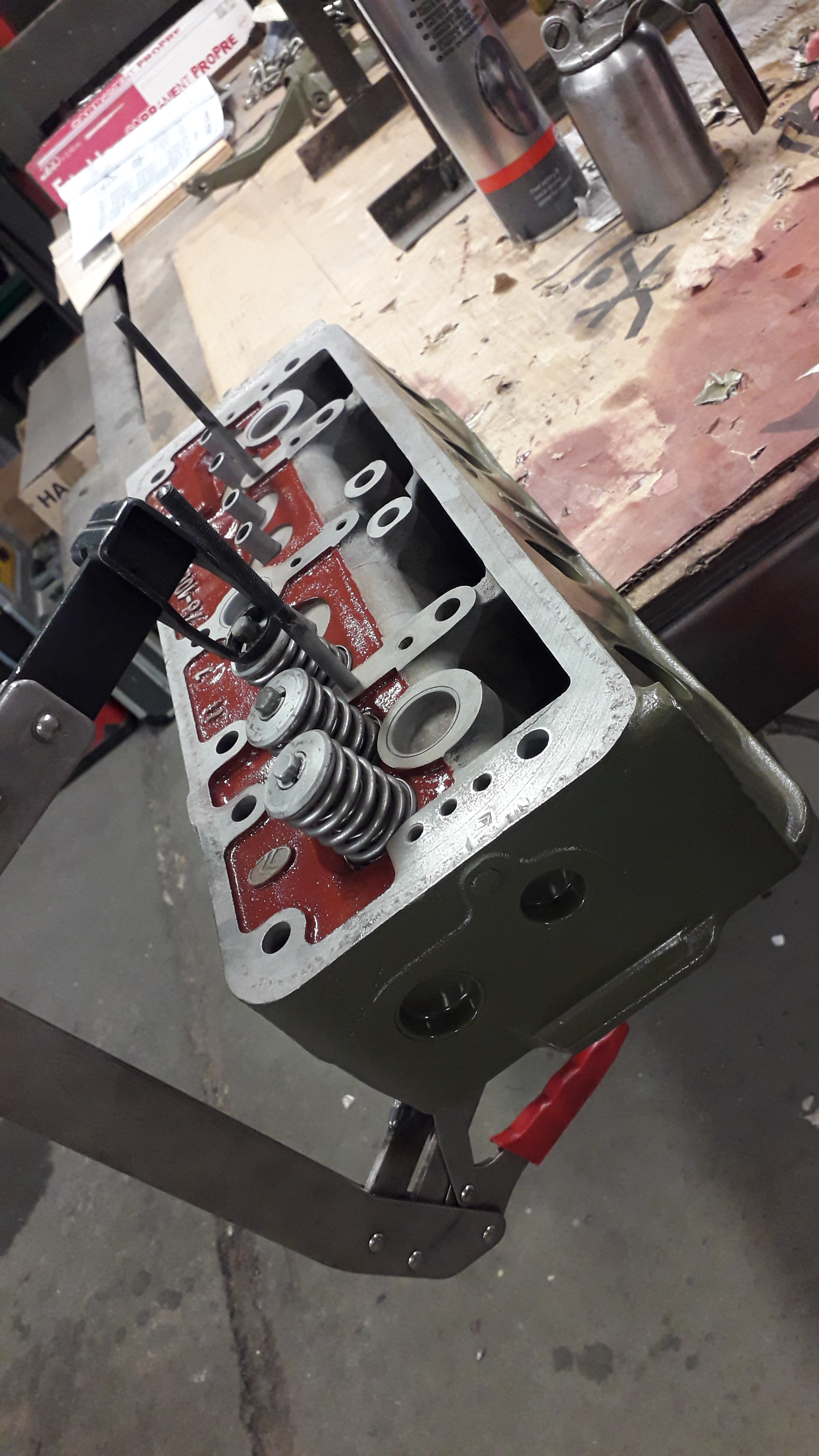

Message par DELAROUILLE » 26 janv. 2024 10:58

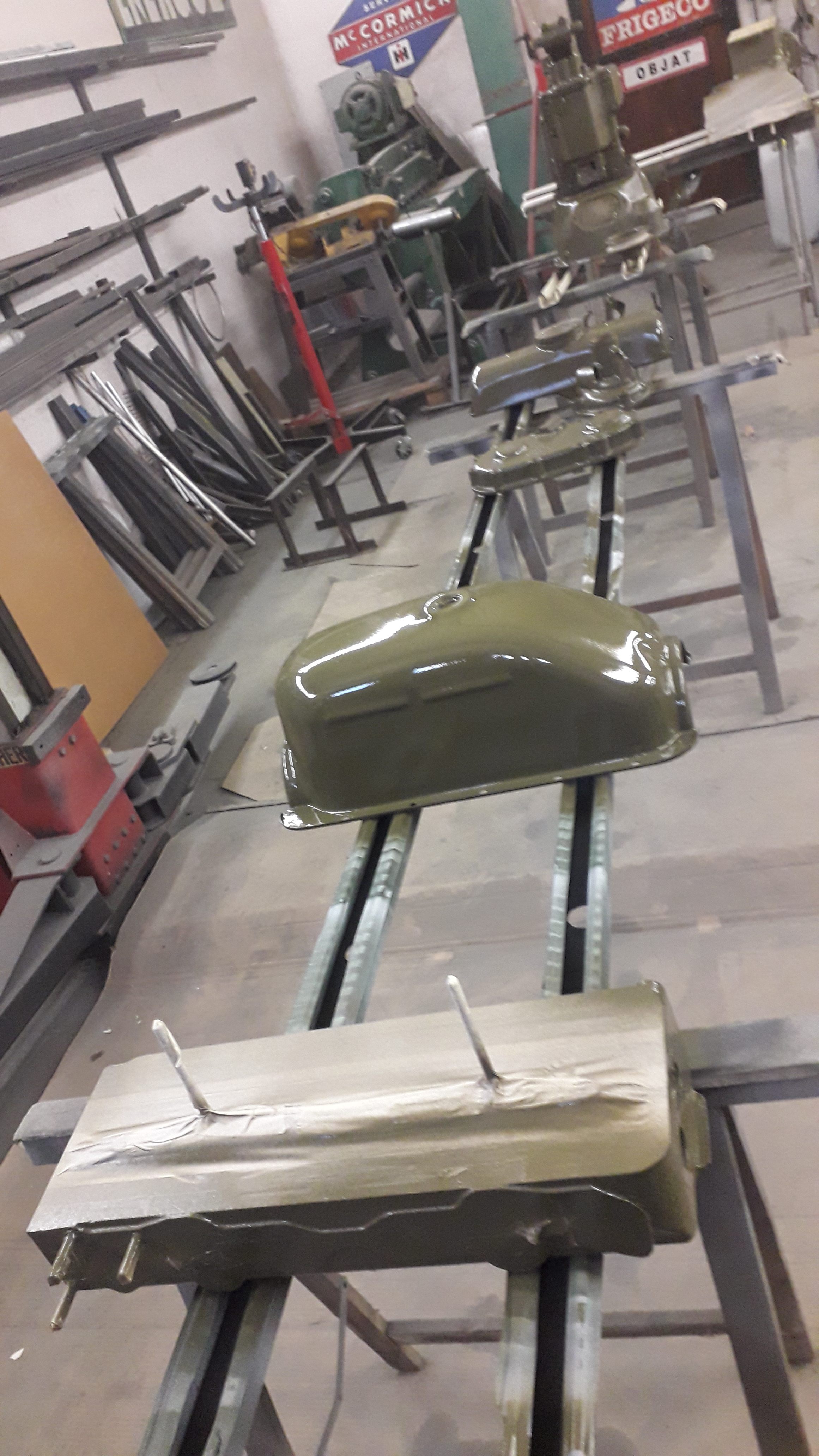

Culasse ...
vérification du sens du joint .

Message par Volksburg » 26 janv. 2024 13:42
Bonjour
@Delarouille
C'est clairement une oeuvre d'art avec ce niveau de finition 8| 8| 8| 8|
Merci beaucoup du partage

Message par tataveteam » 26 janv. 2024 14:59
J'aime bien le petit logo Citroën , qui sera caché après remontage du cache culbuteurs...

Message par DELAROUILLE » 30 janv. 2024 11:45
Oui c'est rigolo ce logo planqué ...
Pompe à eau , passage à l'alésoir requis après changement de la bague bronze .
remontage , butée et sa commande .
mécanisme embrayage .

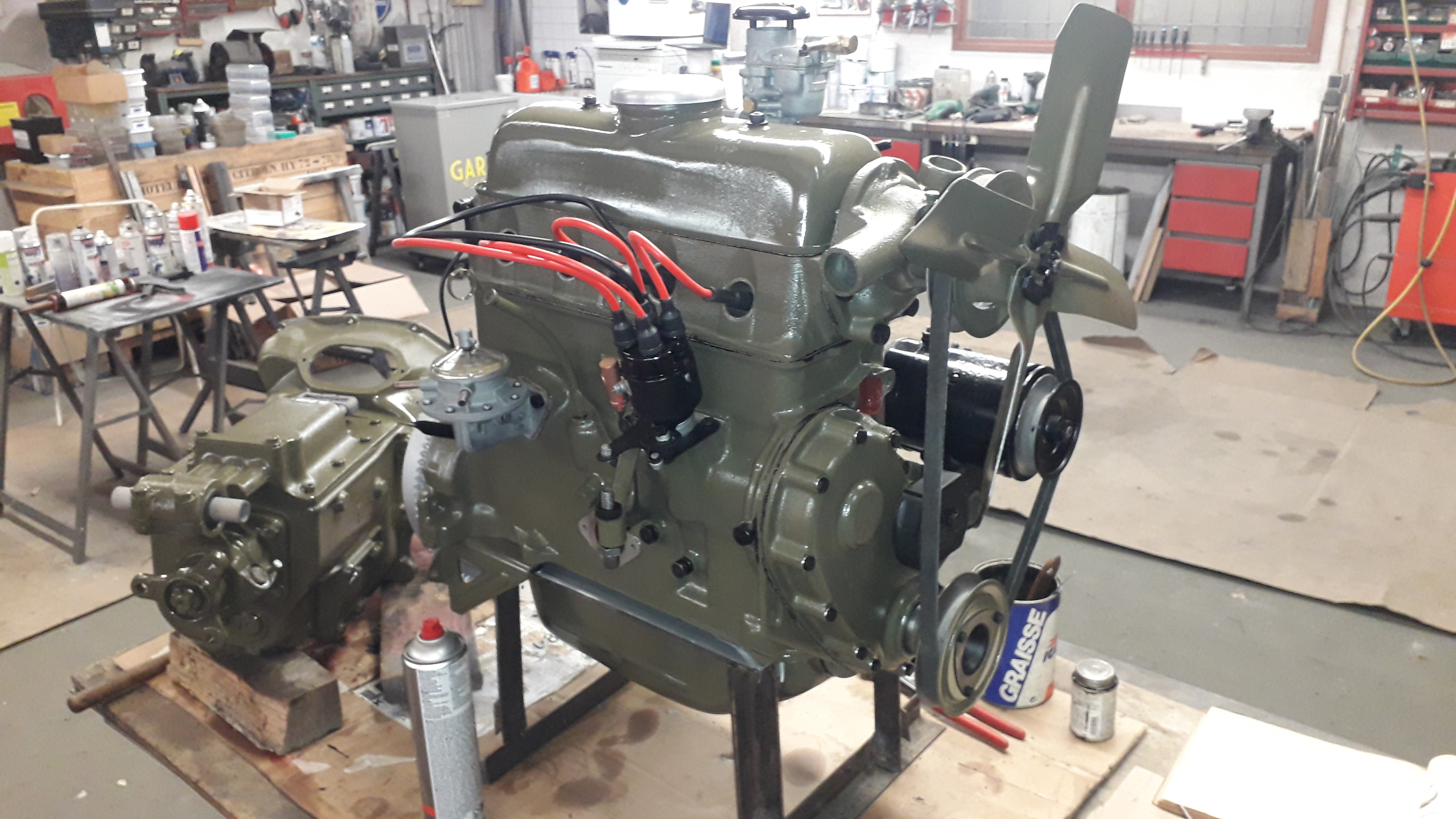

Message par Volksburg » 31 janv. 2024 22:51
Bonsoir
@Delarouille
Elle est bonne à marier du coup :] :] :] :coeur: :coeur: :coeur:

Message par DELAROUILLE » 03 févr. 2024 08:26
Volksburg a écrit :
31 janv. 2024 22:51
Oui , c'est rentré tout seul comme ma sœur et mon beauf :malin1:
Bon , vais pas le mettre au grenier mais au sol avec une bâche dessus en attendant le châssis :)

Message par Volksburg » 06 févr. 2024 19:57
Bonsoir
@Delarouille
Du coup tu utilises quelle sorte de peinture pour peindre le moteur ?
AInsi que le collecteur ?
Merci d'avance de ta réponse
Cordialement,
Eric

Message par DELAROUILLE » 09 févr. 2024 16:57
Volksburg a écrit :
06 févr. 2024 19:57

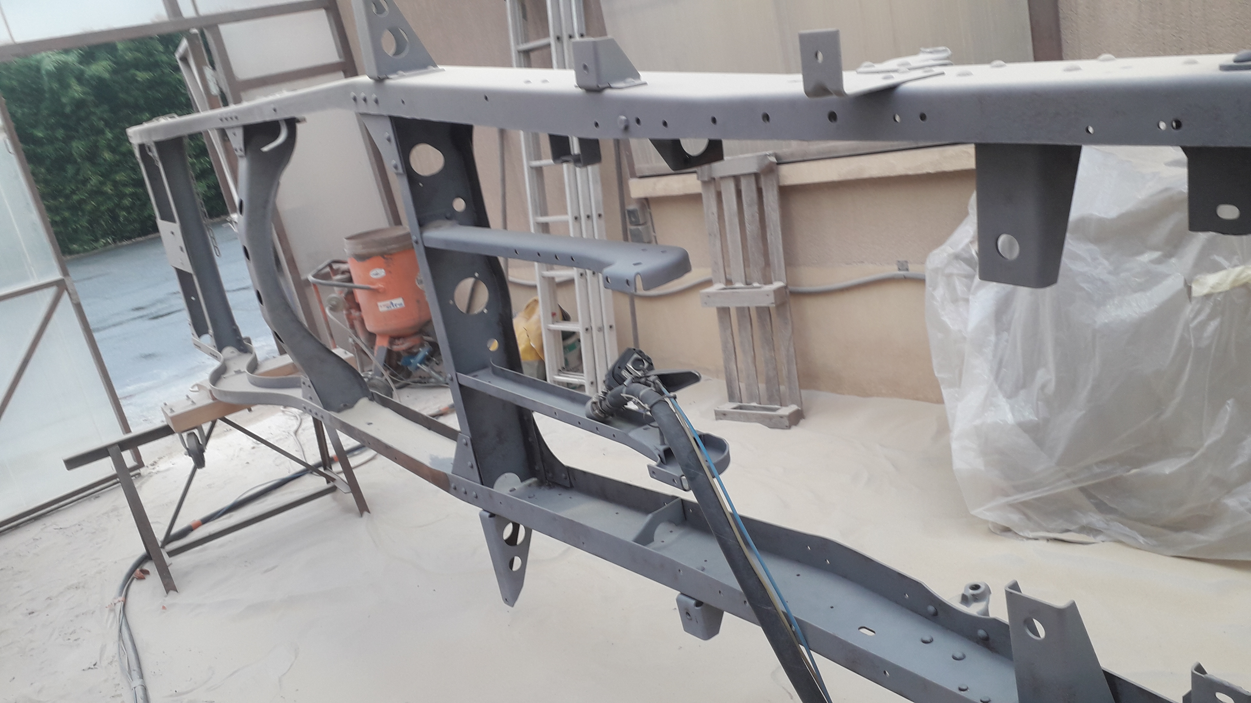

Pour le moteur j'utilise de la peinture polyuréthane comme pour la carrosserie , elle tient très bien la température car un moteur ne dépasse pas souvent 80° , il n'y a que le collecteur ou je passe du noir 700° ... qui tient très bien au moins la première semaine ... :mrgreen:
Bon je me colle au châssis en commençant par le sablage .
un coté ...
puis l'autre .
à manipuler avec précaution :malin2:
