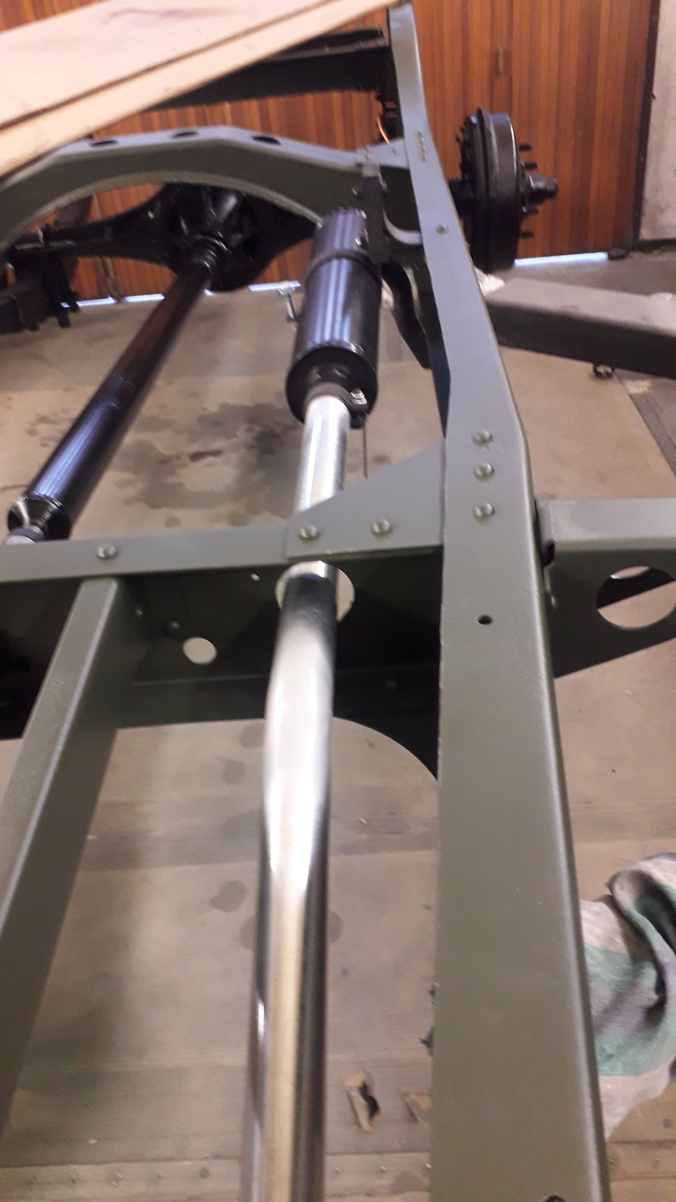

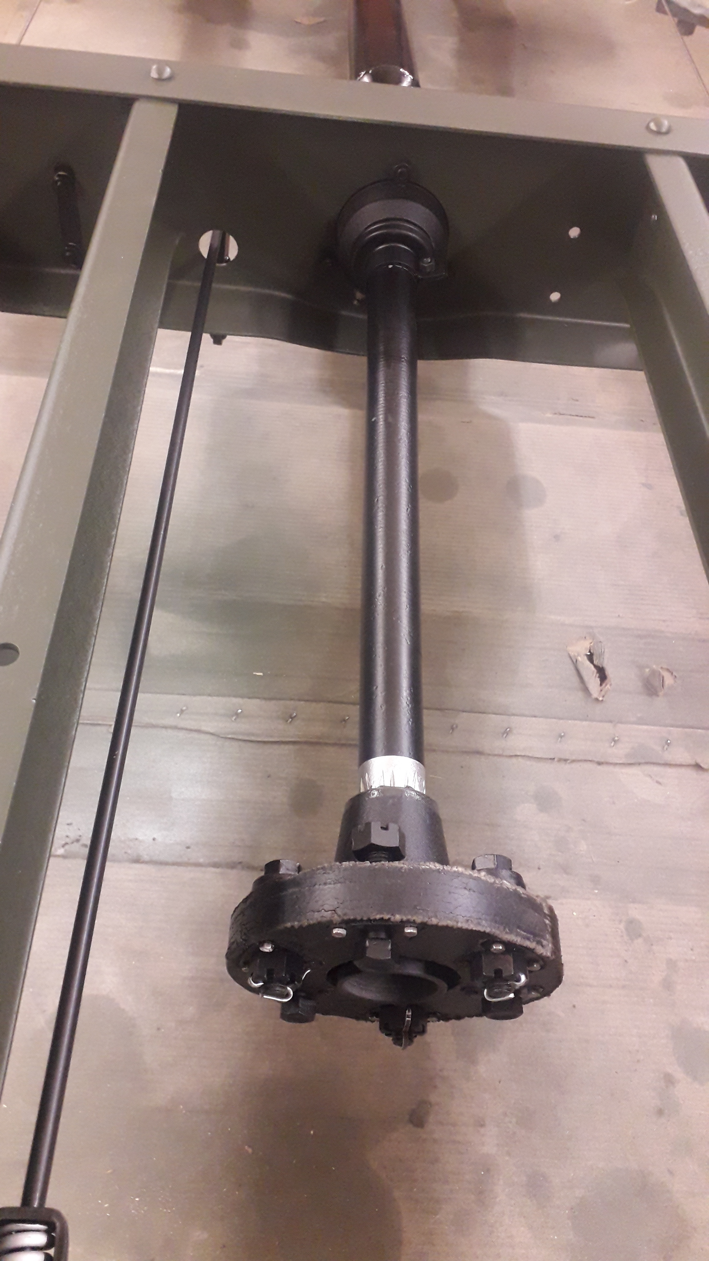

Remontage de la transmission .
et de l'arbre relais .
sans oublier le frein à main

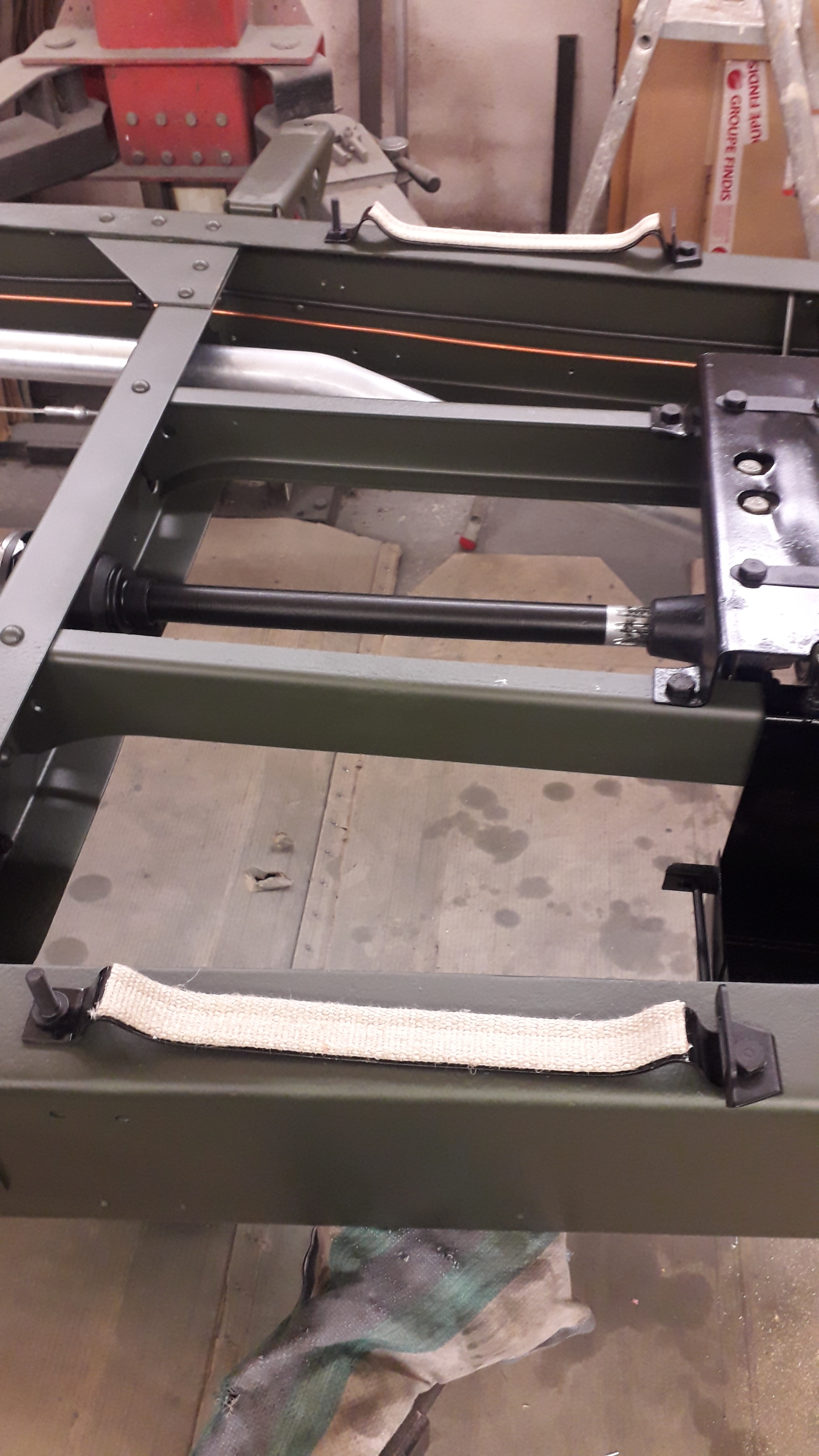

suite ... réglage des câbles de frein à main à équilibrer sur le palonnier .

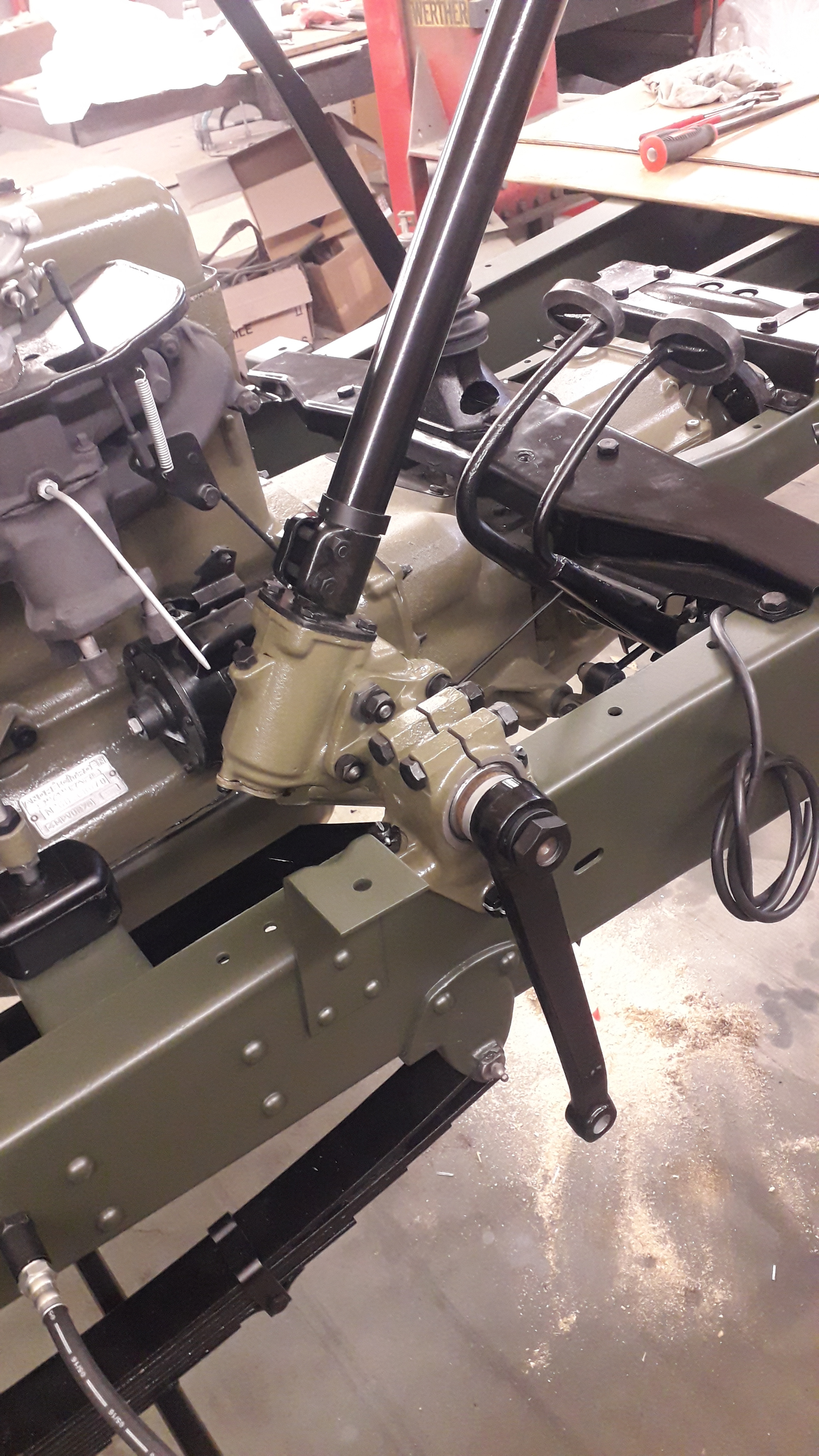

boitier de direction à raccorder .

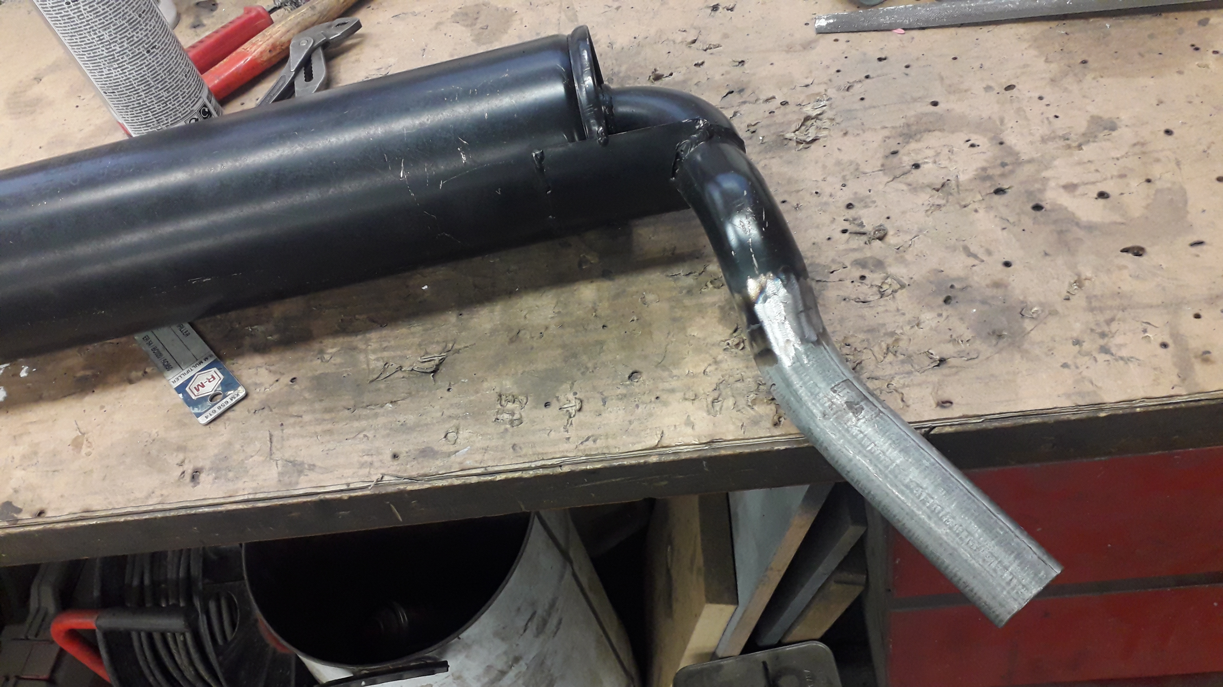

je commence la pose de la ligne d'échappement que j'avais fabriqué précédemment avec des supports d'antenne parabolique sur le modèle de ce qu'il restait de la ligne d'origine , j'avais aussi fait le pot mais j'ai trouvé sur le net un pot d'échappement soi disant d'origine pour U23 , c'est faux c'est un pot de Traction 11 donc il faut modifier la sortie ...
au final , tout se monte pile poil

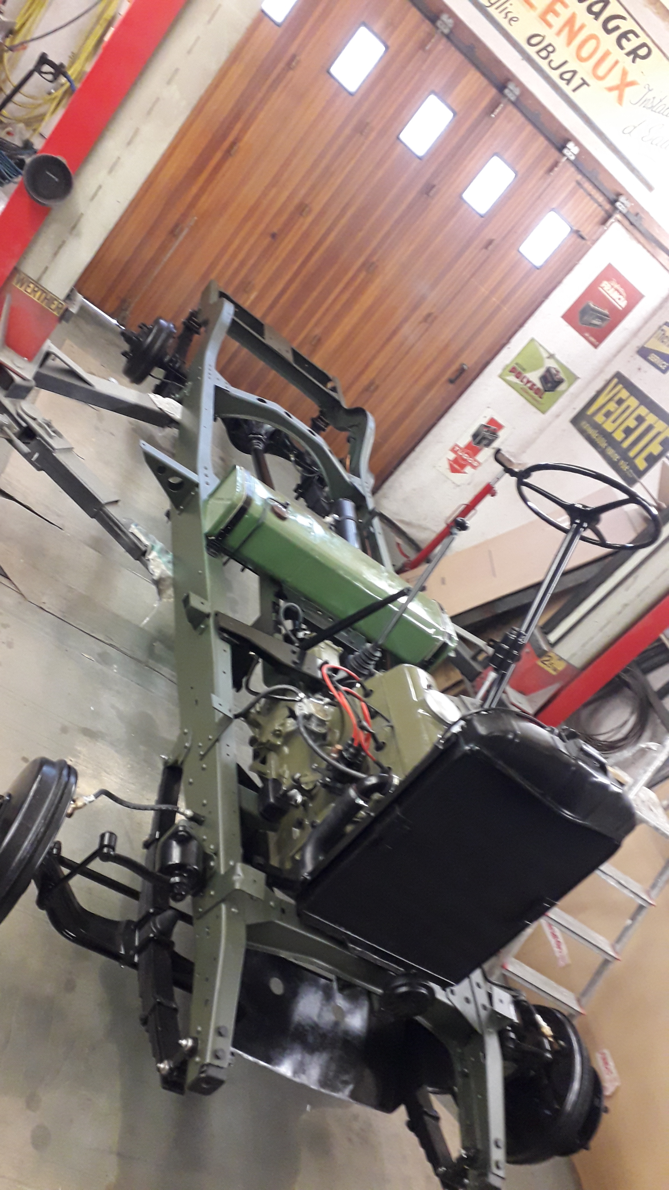

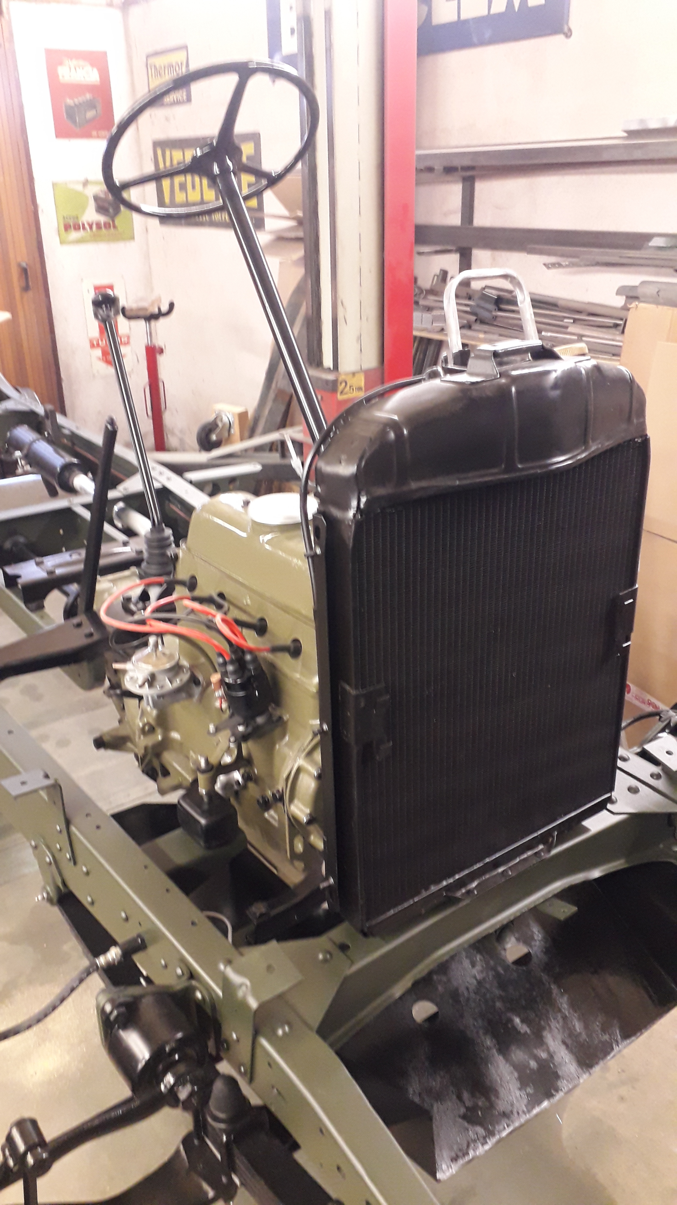

Suite ...
plus joli avec le radiateur .

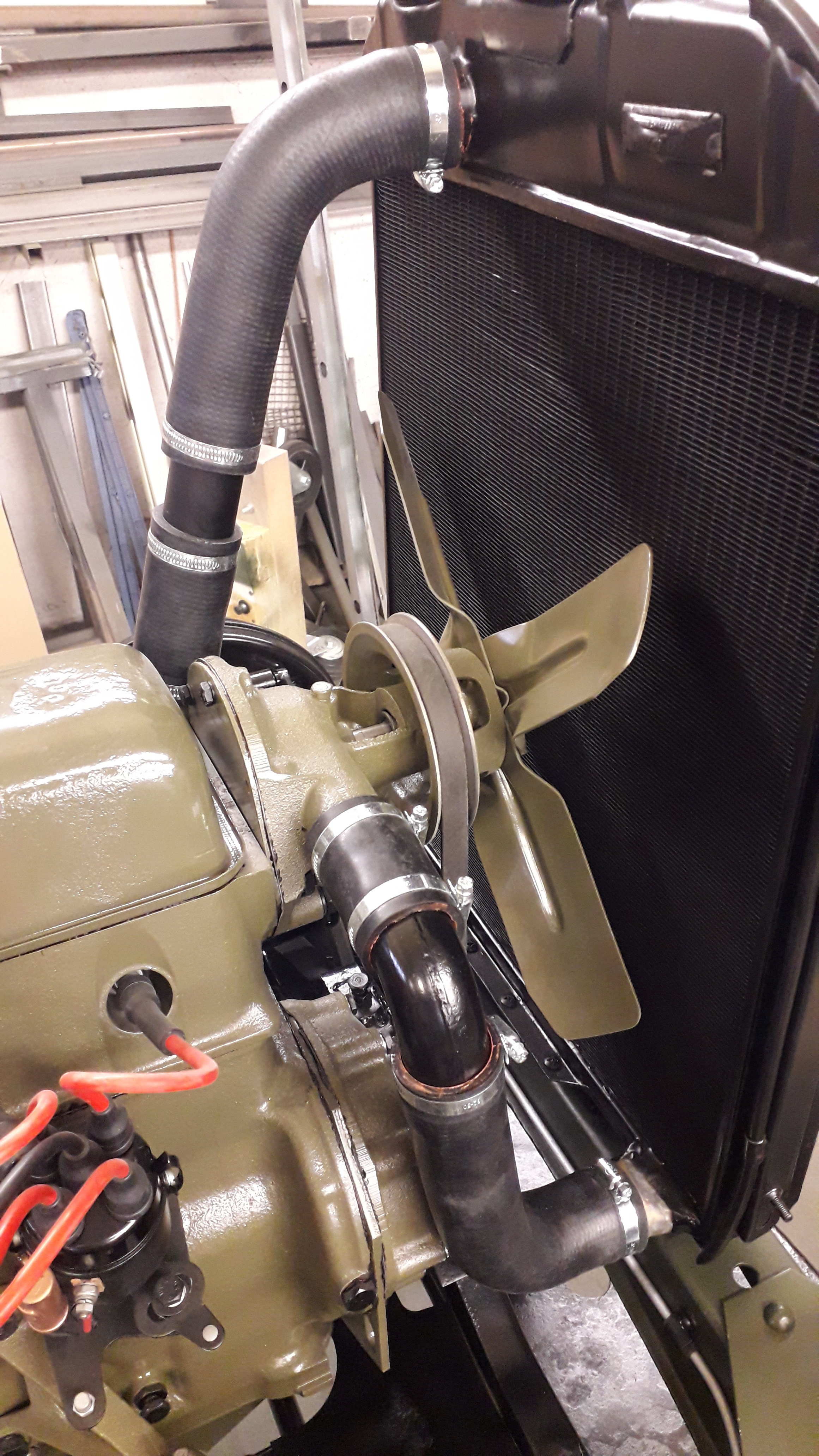

Tient ? ... j'ai trouvé le klaxon , du coup je l'ai mis en place
les durites d'origines ne ce faisant plus il faut adapter des durites de Rosalie en les rallongeant à l'aide de tube de 40mm

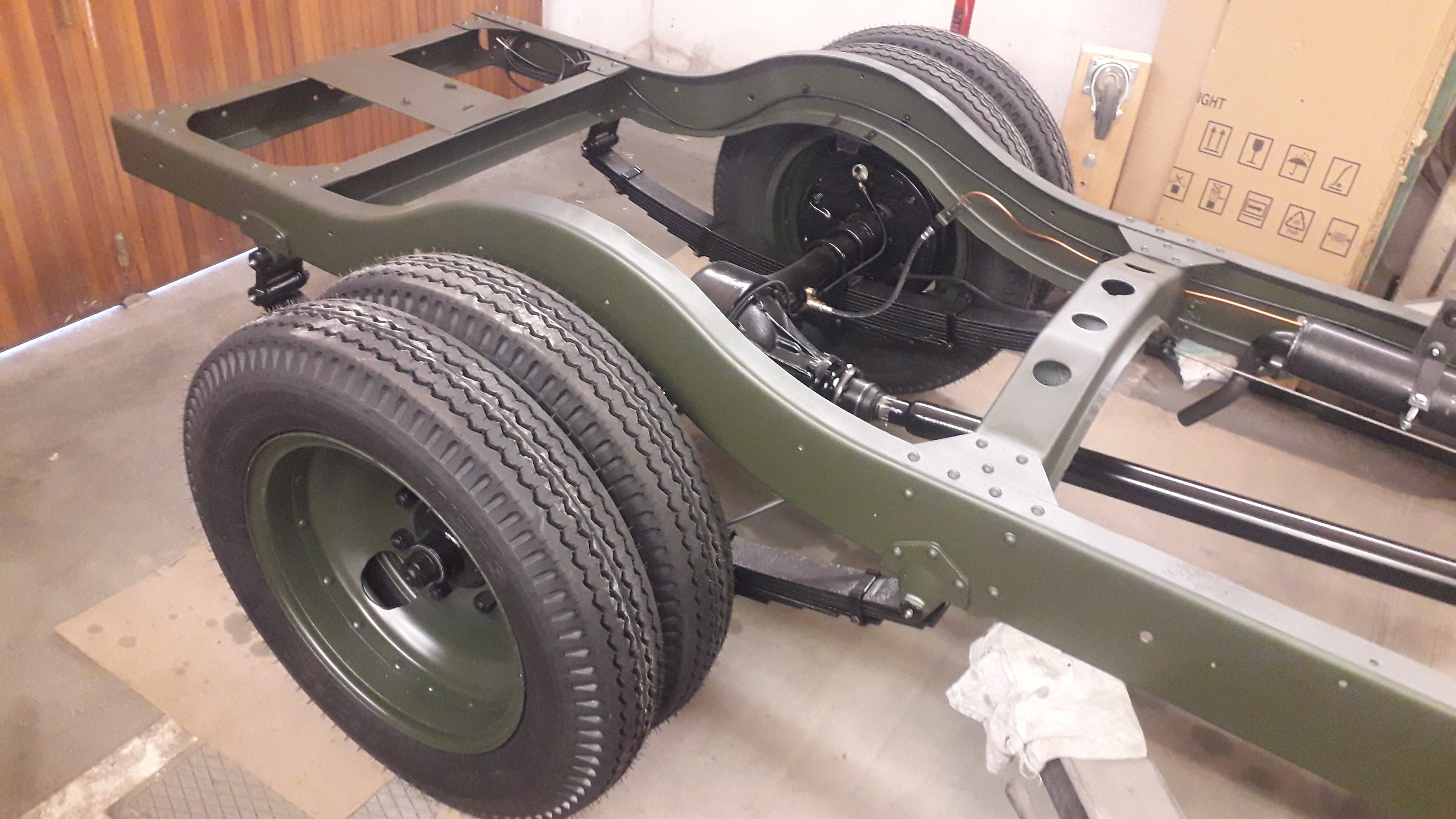

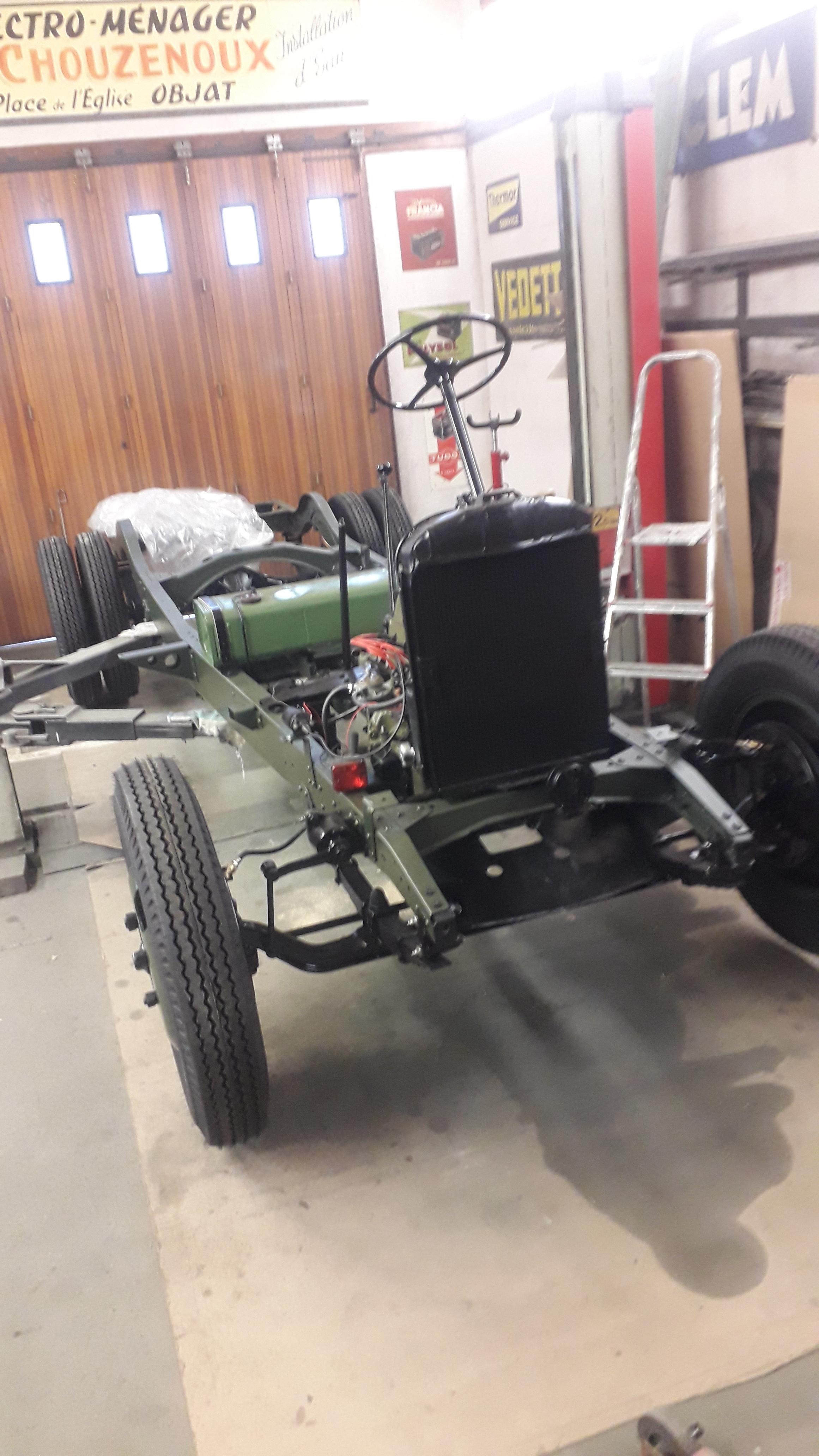

Encore mieux avec les roues !
moyeu à serrer à 40m/kg

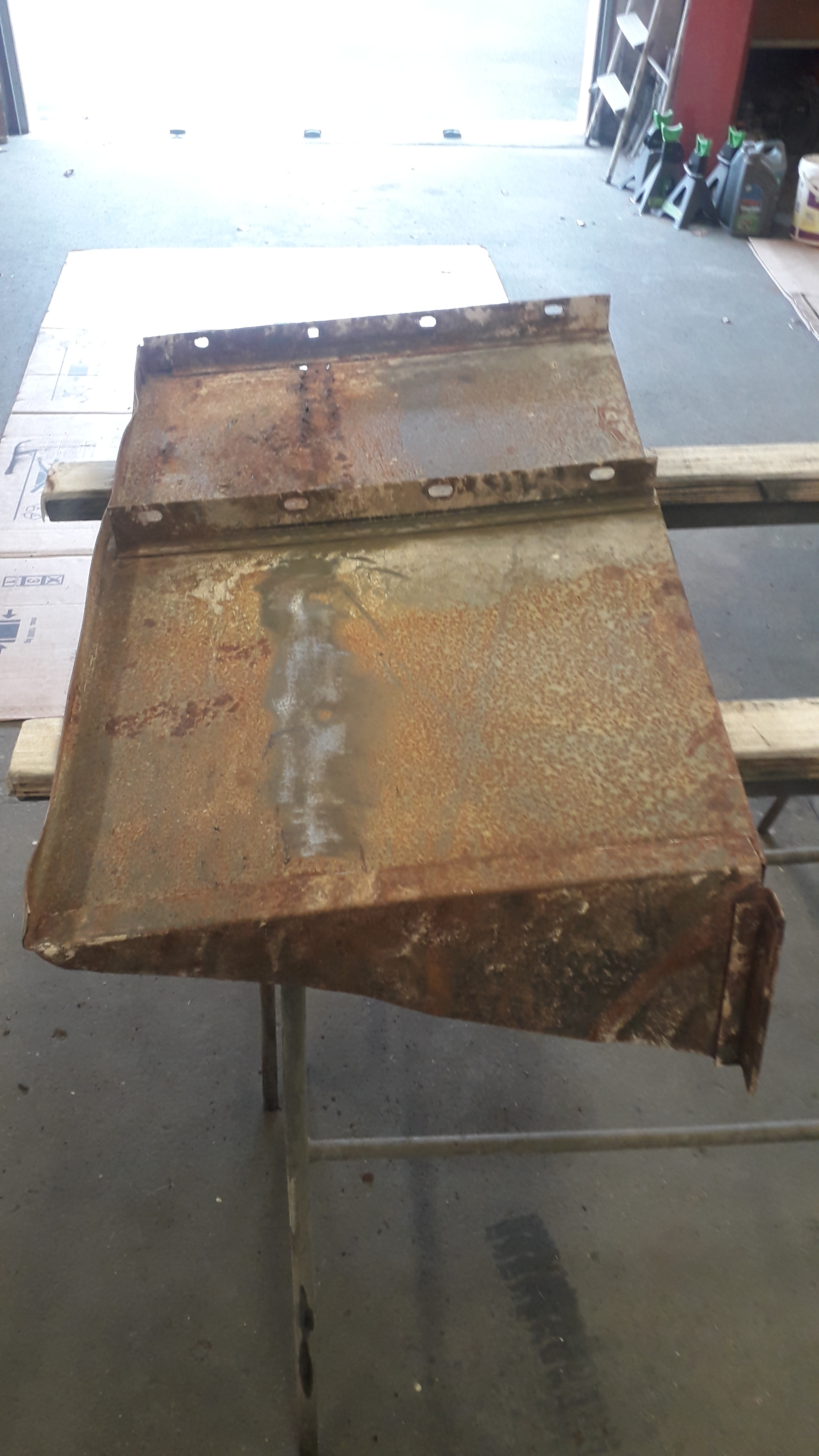

Bon maintenant il me reste la partie carrosserie , je commence soft par les marchepieds qui sont morts
évidement les deux sont pareils
dépointage des grattoirs à sabots
après sablage on voit bien les manques
